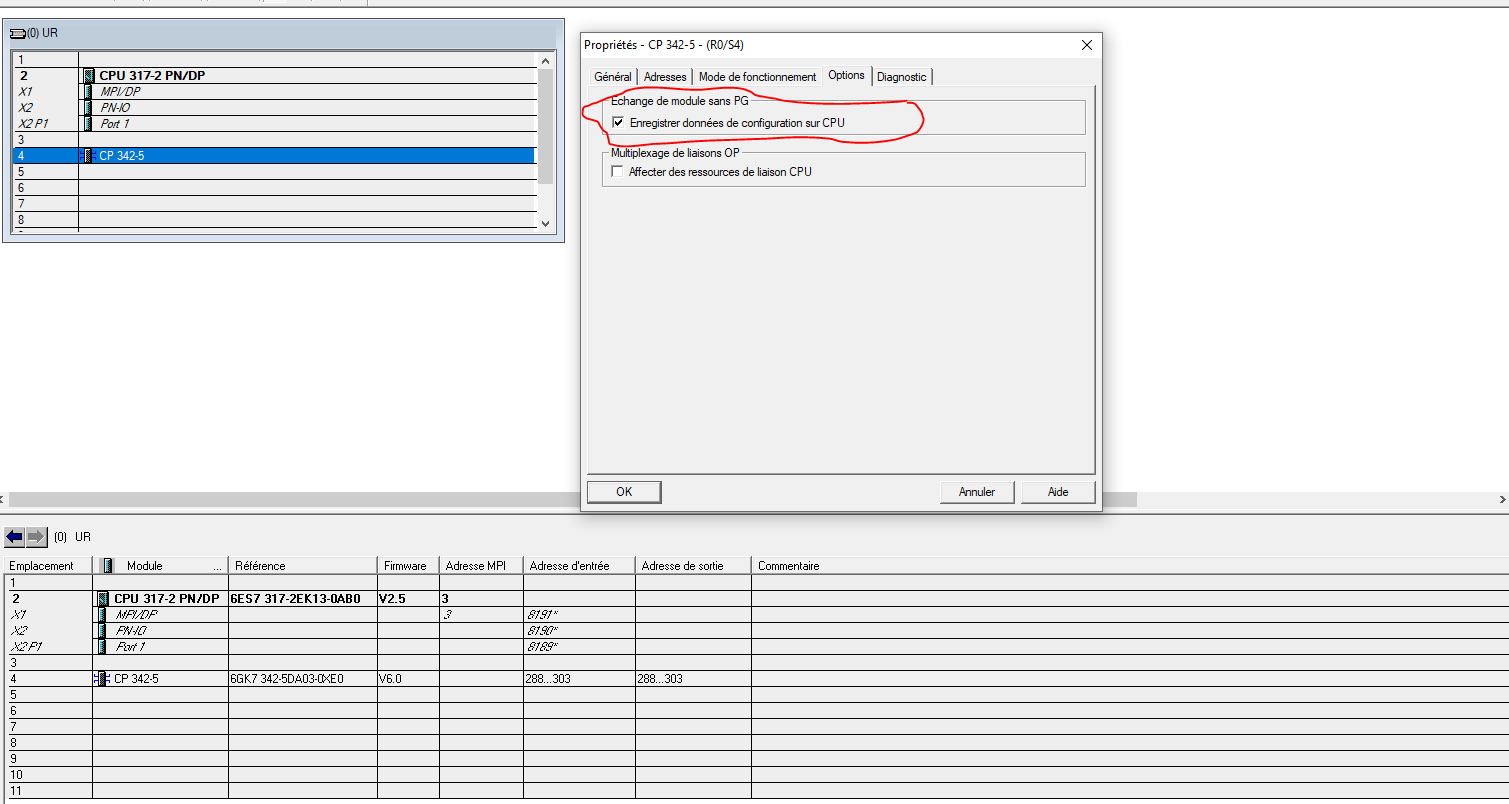

J'ai une communication Profibus entre un automate S7 1516 3PN/DP et un S7 313C avec une carte CP342-5
En fonctionnement normal les automates communiquent correctement. Seulement après un redémarrage du S7 313C suite à une coupure électrique, la communication ne reprend pas !
Le seul moyen que j'ai trouvé pour relancer le dialogue consiste a passer la carte CP342-5 en STOP puis en RUN.
Quelqu'un aurais des idées pour relancer la communication automatiquement ?

C'est une configuration Maitre/esclave? Qui est le maitre?
Poste des copies d'écrans des configurations respectives...(coté S7-1500 et S7-300)

Peux tu nous envoyer ton tampon de diagnostic ?
D'autre part est-ce que ta CPU passe en RUN automatiquement ?

Le maitre :
L'escalve :
Il n'y a pas d'erreur dans le tampon de diagnostic
Pour precision, l'automate S7-1500 est dans un projet TIA portal et le S7-300 dans un projet step7

mlk456 a écrit : 30 nov. 2021, 17:26 Il n'y a pas d'erreur dans le tampon de diagnostic
A quel niveau et surtout à quel moment analyse tu ?
Sur coupleur 342, est-ce qu'il reste en stop, comment est paramétré son mode de fonctionnement ?
Sur CPU Esclave S7 defaut SF, diag CPU ?
Maitre S7-15xx pas de défaut hard ? Cela parait plus que surprenant!.
Car de ce que je crois comprendre, l'esclave doit déclaré dans config hard et tu devrais avoir un défaut d'accès à la périphérie.

Quelle est la séquence de démarrage ?
Est ce le maître est d'abord mis sous tension avant l'esclave ?
Ou alors c'est l'esclave qui est d'abord mis sous tension ?

J'ai trouvé la solution !!!!!
Il suffisait de cocher une case dans la configuration de la carte CP342-5
Merci de votre aide
