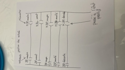

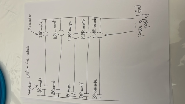

Je joint une photo pour illustré in exemples je c’est pas si s’appelle comme ça mais je dirait c’est la gestion des entrée et des sortie , en tant que automaticien comment écrivez vous votre programme vous décidez de passe tout vos entrée et sortie dans des mémento pour qu’il soit plus simple par la suite de pouvoir plus tard modifier le programme ou même dépanner ou autre ?
D’après le vrai terme utiliser c’est le mapping !
Mais quelle est l’utilité on peut affecter nos entrée directement afin d’interagir avec les sortie sans forcément utiliser des mémento ? Je c’est pas si cette fois la j’ai était compréhensif j’espère que avec l’image ca en dira plus !

J’ai un collègue (sur Omron) qui fait comme ton schéma, il recopie chacune des entrées réelles de l’automate dans des bits qu’il appelle entrées fictives et tout son programme fonctionne sur le fictif.
En fin de programme il recopie des bits de sorties fictifs sur les sorties réelles de l’automate. De cette manière il est sûr de lire une seule fois et d’écrire une seule fois ses entrées et ses sorties.
Ça a quand même l’inconvénient de créer autant de réseau qu’il n’a d’entrée/sortie et d’utiliser d’autant plus de mémoire. Et je n’y vois pas vraiment d’utilité (à mon humble avis).

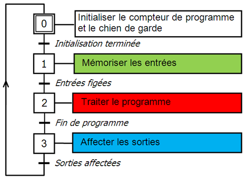

D’autant plus que c’est le rôle de l’automate, à chaque cycle il:
1-lit les entrées.
2- exécute le programme.
3- Mets à jour les sorties.

Perso je déclare tous les bits en variables interne et je fais une section où je recopie les entrées une par une
au passage je donne un joli nom
si besoin d'inverser un contact à la mise en service ça se fait juste à un endroit
si besoin d'affecter rapidement une autre entrée en cas de problème, ça se fait juste à un endroit !
rajouter une tempo pour filtrer une entrée, ça se fait juste à un endroit
En St (ou ladder )
arret_urgent := in1.0;
bp_marche := mot_entree_in1.1;
bp_arret := n1.2;
olalala il faut inverser le bp_arret dans tout le programme, c'est câblé en sécurité positive, ça fait le contraire de tout ce que j'ai codé
bp_arret := NOT in1.2;
olalala modif de dernière minute l'arret urgent est câblé ailleurs je vais devoir tout refaire
arret_urgent := in2.6;
autre avantage, si toutes les variables internes sont localisées en modbus, elles sont facile à attraper par la com
Pour les sorties je ne le fais pas systématiquement, ça dépend de la taille du projet, mais comme elles sont écrites à un seul endroit, c'est moins génant

étant novice c’est tous nouveau pour moi donc un peux de mal à intercepter la logique pour moi enfin pour moi même dit plus haut je penser déclarer mes entrée puis faire mon programme puis directement affecter mes sortie en tous cas c’est ce qu’il me sembler car par principe la CPU fait sont cycles contrôle des entrée traitement du programme puis affectation des sortie ( approximativement parlant ).
