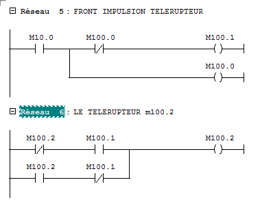

Voici la version monostable (M10.0 étant étant la commande)
En Attente de la version SET/RESET beaucoup plus simple.

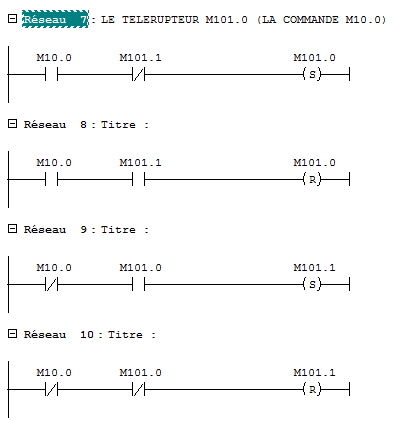

Bon allez une version SET RESET :
Moi je préfère la version monostable : plus esthétique. :lol:

Pour le coup, la version avec bobine Simple est plus jolie.
Je te soupçonne néanmoins d'avoir volontairement compliqué la version S/R :twisted:

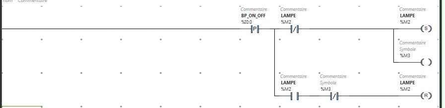

Re: Set/Reset (abusif?)
----------clic pour zoom--------
Jambe
Messages : 749
Message par Jambe »
itasoft a écrit : 19 oct. 2021, 15:22 ----------clic pour zoom--------
Ne fonctionne pas sous unity, ça donne un beau sapin de Noël épileptique.
Ok sous SoMachine Basic
Jambe a écrit : 19 oct. 2021, 21:35
il doit manquer le "front montant"

Ceci fonctionnera aussi bien sur Schneider, Siemens, Bosch, April SMC, etc... (liste non-exhaustive)
J'avais volontairement fabriqué le front montant ce qui rend le code portable, même si l'API utilisé dans l'exemple (SIEMENS) dispose de ces fonctions comme le Schneider.
J'ai connu trop de déboire avec le front de Schneider série 7, ce qui m'a amené à systématiquement fabriquer le front pour être sûr que ça va marcher. Je ne me pose plus depuis cela de question sur le bon fonctionnement ou non du front.

Il y est bien, testé sur un bit ou sur une entrée en simulation uniquement
