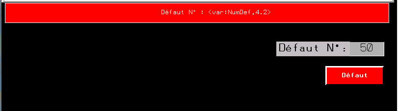

Je m'explique je récupère dans mon automate le code d'erreur d'un variateur quand il indique un défaut.
Par exemple si mon variateur à un défaut il va me retourner un code d'erreur "5603".
Mon but c'est que je voudrais afficher ce code dans la bannière d'alarme avec comme mot devant Défaut n° < code d'erreur >
Je récupère le code d'erreur dans une variable INT.
j'ai fais ceci mais cela ne fonctionne pas.
Merci d'avance pour votre aide :)

Re: Reccuperation Code Defaut dans la bannière D'alarme
dans tous les cas sur vijeo-designer NumDef,4.2 ça peut pas être le NOM de la variable externe
comment la variable automate NumDef,4.2 arrive dans le IHM ?

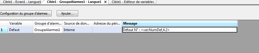

Message par Bruce33 »
Il faut activer les messages dynamiques dans les propriétés du groupe d'alarmes. Est-ce que cela a été fait ?
Quant à l'écriture <var:NumDef,4.2>, le "4.2" concerne le format d'affichage. Comme je n'ai pas Vijeo Designer sous la main, je ne peux pas vérifier la syntaxe. Wolf peut-il expliquer pourquoi ce "4.2" ?

Message par Wolf »
Finalement j'ai activé la case message dynamique et cela fonctionne.
Merci à vous les gars
