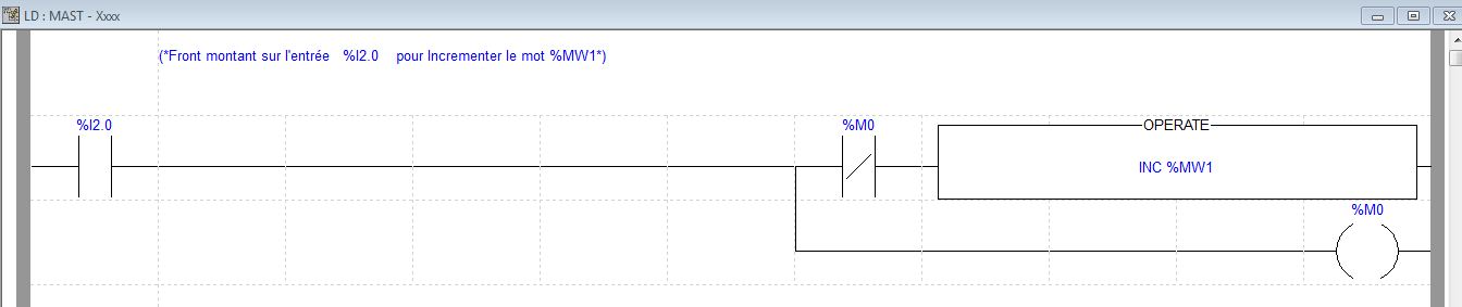

bonjour je suis étudiant en automatisme et j'aurais aimer savoir comment fait on pour faire un front montant car sur le CPM2 de chez OMRON il n’existe pas??
Je sais qu'il faut passé par un Bit intermédiaire mais je ne sais pas trop comment faire quelqu'un peut il m'aider?
Merci d'avance . Cordialement
Faire un front montant sur le CPM2
- Messages : 7807
Re: bonjour je suis étudiant en automatisme
ci dessous un exemple en LADDER

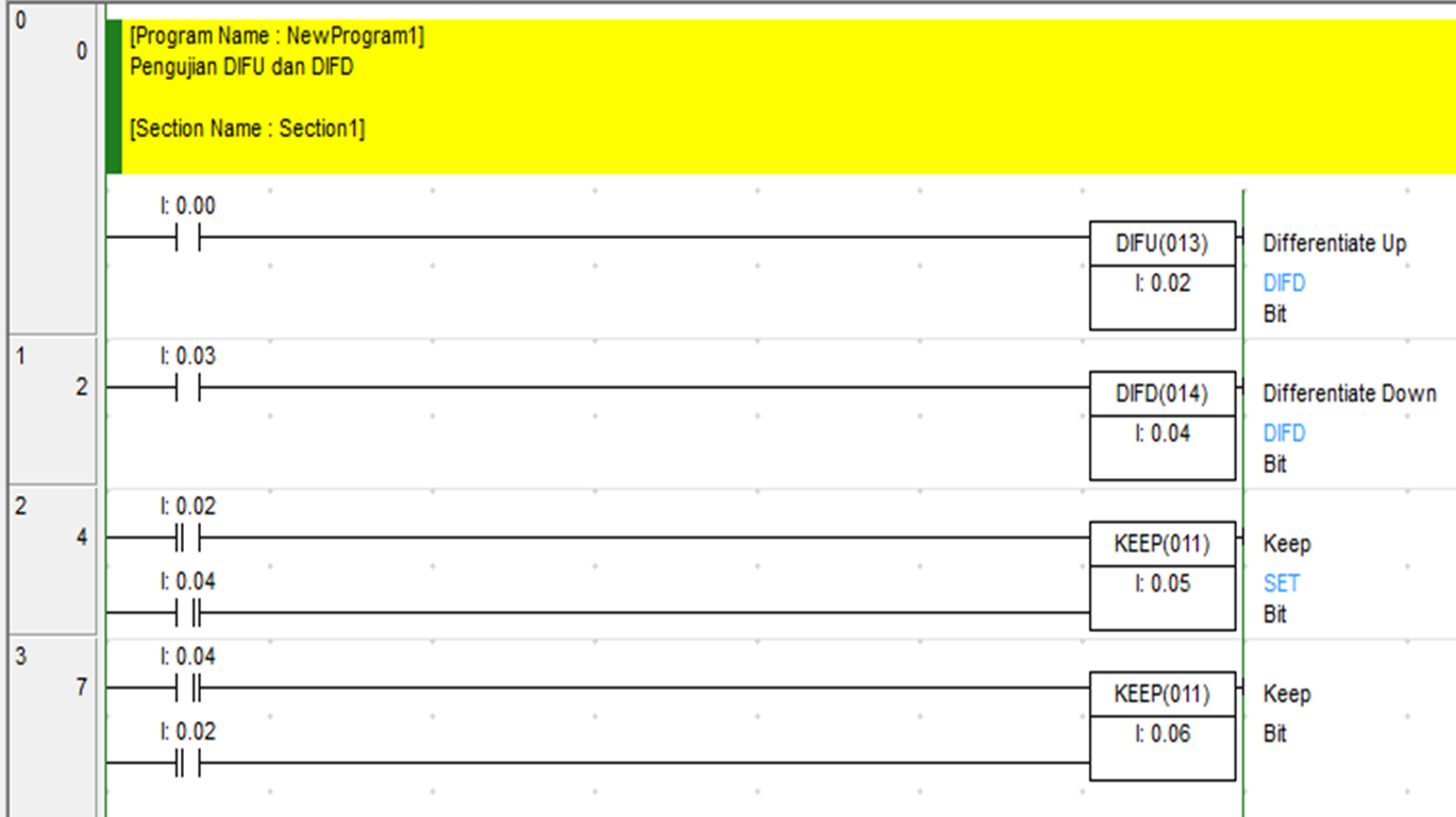

La méthode de Itasoft est une méthode universelle. Chez Omron il existe des blocs spécifiques DIFU (Differentiate UP pour front montant) et DIFD (Differentiate DOWN pour front descendant)
Regarde dans l'aide en ligne pour avoir plus d’explications.
- Messages : 2142
en CP1M
Pose un contact ouvert ou fermé en ladder.
clic droit dessus et détail (de mémoire) ... tu auras alors accès au front montant ou descendant en case à cocher.
Sinon DIFU est la méthode à suivre si l'autre n'est pas disponible.
