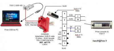

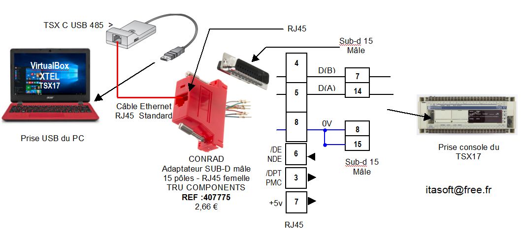

Mon problème:
Je souhaite connecter XTEL à un TSX17 (prise console) via un convertisseur TSXCUSB485 et un câble maison entre le convertisseur et le TSX, mais je n'y parviens pas.
J'ai tout installé en virtualbox 6.1.22, tout se lance parfaitement, les drivers s'installent sans erreur au démarrage de Warp.
Cependant, tout s'install sous COM1 , ça me parait bizarre ?
>> Il ne faut pas modifier le config.sys pour affecter chaque driver à un port com différent ?
J'ai configuré le convertisseur dans le host windows en COM1, pour VirtualBox, Port 1 activé, numéro de port "COM1", mode du port "Périphérique hôte" et chemin /adresse "COM1", comme décrit dans cette discution.
>> Faut-il que je connecte le port USB du convertisseur à la virtualbox ?
>>Dans XTEL, pour me connecter à mon TSX17, quel drivers dois-je utiliser ? UNTLWAY ou TSXPC01 ? de mémoire, il me semble que c'est TSXPC01.
J'ai toujours le message "Erreur initialisation du driver"
Que dois-je vérifier, qu'est-ce qu'il me manque, je cale ... ?
Je sais que ça fait beaucoup de questions, merci d'avance pour votre aide.
Gilles

@ItaSoft
Merci pour la réponse
Pouvez-vous me dire pourquoi les fleches pin 6, 3 et 7.
Sur d'autre copie de ce schema on peut voir que les pin 3 et 7 sont reliées, exacte ?
Mais pourquoi la fleche sur la pin 6 ?
Merci d'avance
Gilles
