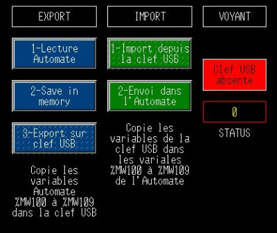

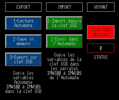

Import / Export d’une plage de variables automates (%MW) via une clef USB
Dans Vijeo-designer :
-Créer une variable externe de type BlockINT dans la plage des variables concernées
-Créer un Groupe de Recettes avec une seule Recette et un seul ingrédient et y affecter la variable BlockINT
-Créer les touches utiles
-------exemple pour la plage de %MW100 à %MW109 ----------
