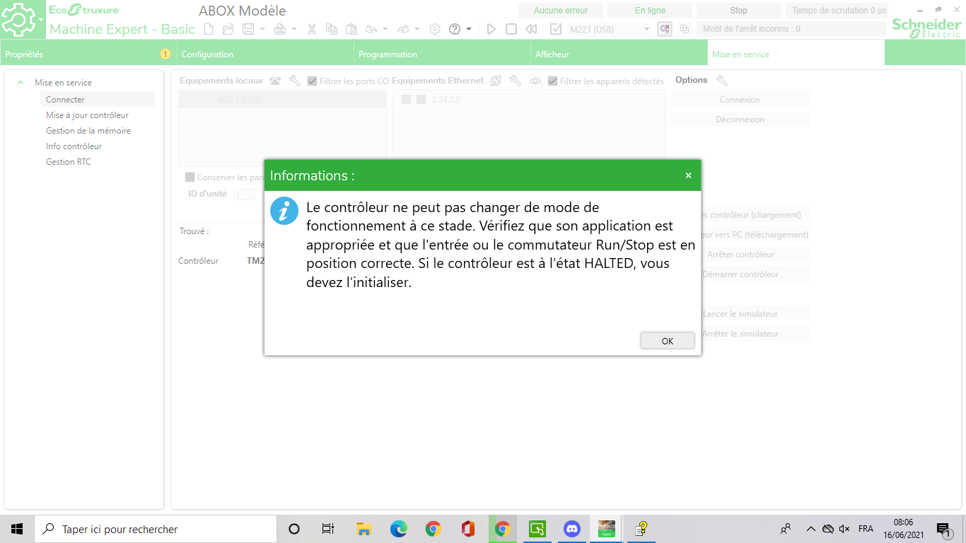

lors du lancement de la simulation le message
Le contrôleur ne peut pas changer de fonctionnement à ce stade. Vérifiez que son application est appropriée et que l'entrée ou le commutateur Run/Stop est en position correcte. Si le contrôleur est à l'état HALTED, vous devez l'initialiser
sur mon automate les voyant
pwr: allumer
run: cligniotant

Bonjour.
Pourquoi parlez-vous de simulation ?
Apparemment vous essayez de mettre en RUN un automate physique et non le simulateur logiciel.
Comme le suggère le message : avez-vous correctement positionné le commutateur RUN/STOP sur l'automate ? (Il se trouve sous la languette en caoutchouc.)

Merci beaucoup j'avais oublier de passer en run l'automate
