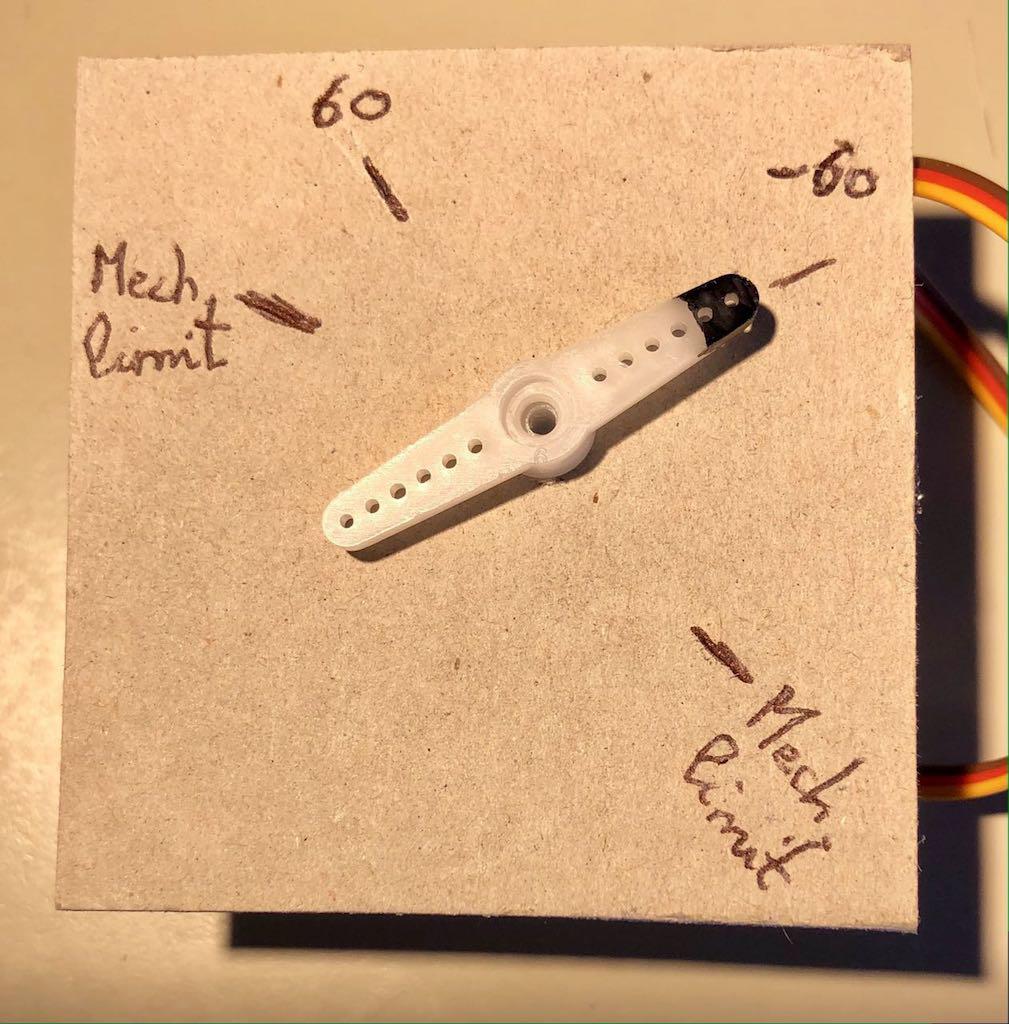

Parce que je veux aussi utiliser des servos dans mes projets, j'ai acheté un Adafruit 16-Channel PWM/Servo pour Raspberry Pi. J'ai ouvert le projet d'exemple "Softmotion Servo Example" livré avec Codesys et je peux voir mon servo fonctionner jusqu'à présent ok. Je remarque que la limite de déplacement du servo est bien en dessous de la limite mécanique (voir fichier joint). Y a-t-il un moyen d'augmenter l'amplitude du mouvement ?

Le premier où il dit : " généralement ce genre de servomoteur qui est vendu pour faire du +/- 90° fait en réalité du +/- 65°"
Le deuxième message est :" il est possible que ca soit un bug de bibliothèque et qu'il sera patché à la prochaine mise à jour"
Sauf que ce message date de 2015.
dans mes expériences personnelles, même les servomoteurs très entrées de gamme (acheté sur des sites chinois) quand ils sont vendus pour faire du +/- 90°. L'angle en pratique était bien de +/-90°, en revanche la force du moteur... (Mais je ne travaillais pas sur Codesys ni sur du Raspberry)

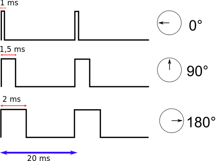

L’usage des signaux de commande des servomoteur c’est un signal PWM de période 20ms. Avec un état haut variant de 1ms à 2ms (rapport cyclique de 5% à 10%) correspondant à la position absolu du servo de -90° à +90°, voir diagramme suivant:
Ça c’est pour la théorie, en pratique les chinoiseries de servo ne respectent pas vraiment cet usage et on trouve des servos aux courses variant de 0,5ms jusqu’à 2,5ms sauf que c’est impossible de le savoir à l’avance puisque que tu ne trouveras pas de datasheet digne de ce nom.
Donc il te faudra soit modifier la librairie et toucher au paramètre de course mini ou maxi. Ou peut être il existe un constructeur de classe qui permet de passer en paramètres les mini maxi et tu ajuste selon la course réelle de ton servo. Attention toutefois à ne pas aller jusqu’en butée, faut pas forcer sur la « mécanique », ça reste du fragile.
