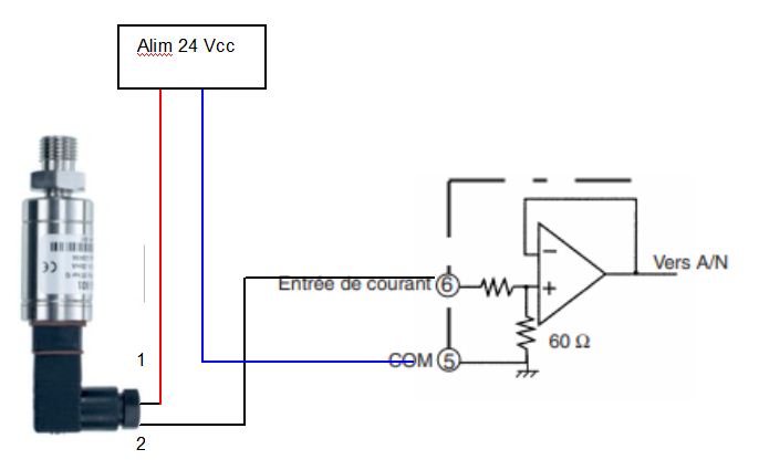

@Lorent, oui ça peut être ça, on pense qu'il y as un limiteur de courant (20mA) sur le capteur sinon il est mort.

itasoft a écrit : 06 mai 2021, 19:25 slts,
Un capteur 2 fils : compliqué de le câbler différemment.

Lol effectivement j’ai du mal m’y prendre la première fois . Merci bcp ça marche enfin .
Encore un grand merci itasoft et les autres pour votre aide ça fait un moment que je m’arrachais les cheveux pour 4 fils.
