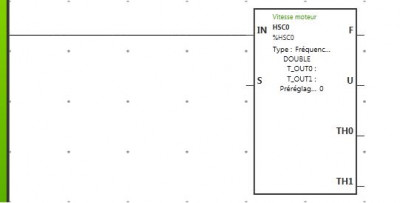

Re: Mesure Analogique courant et fréquence
Pour ce que tu veux faire un M221 suffit , ya deux entrés ana. un compteur de fréquence intégré et le logiciel de programmation gratuit

itasoft a écrit : 23 avr. 2021, 03:28 Slts,
Salut Ita j’espère que tu vas bien !
Ok pour le m221 après pour le matériel je t’avouerai que travaillant chez Schneider j’ai un budget qui est large pour le projet et une mise à dispo des logiciels ;)
Donc si je comprends bien le m221 peut directement mesuré une fréquence sur un composant via une entrée ana ?
