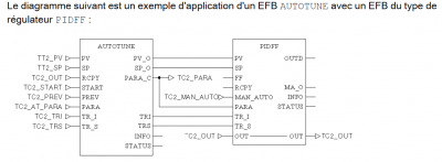

Bon on est en train de faire du revamping sur un machine qui comporte deux moteurs hydrauliques. 2 PID serviront donc a réguler la vitesse de chaque moteur.
J'ai un automate M340, 3 gateway BL20 de marque Turck en modbus.Le retour d'informations des moteurs se fait par une roue dentée avec capteur optique branché sur une entrée TOR du BL20.Je pense que c'est pas l'idéal de passer par le réseau et sur une entrée tor normale mais bon si j'arrive à réguler même sur une plage restreinte ce sera pas mal. Je précise que la machine faisait partie d'un procédé industriel (fabrication médicaments) mais ce n'est plus le cas (centre de formation) donc c'est moins grave si la plage est restreinte.(de toute façon pour l'instant le budget ne permet pas d'achats supplémentaires)
Un des pilotage se fera par une sortie 0-10V du gateway qui pilote directement une pompe hydraulique.
L'autre pilotage sera en 4-20ma mais passera par une carte interface rexroth 4-20ma en entrée et bien plus en sortie je me rappelle plus combien.
C'est donc une régulation de vitesse par régulation de pression hydraulique le tout avec retour d'informations par impulsions.
J'ai vu qu'il existait plusieurs bloc fonction PID avec des spécifications particulières (mixtes, parralèle, PID ou PIDFF ect bref plein de chose).

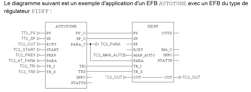

Sur une doc schneider j'ai vu un exemple avec un bloc fonction auto tune liè à un PIDFF.
Est ce que cela pourrait convenir ?
Quel bloc me conseillez-vous ?

Tu peux utiliser PID_FF, c'est le plus complet dans Control Expert. Tu as aussi PID_INT dans Control Expert mais il est un peu moins complet.
Ensuite, si tu n'arrives pas à paramétrer ton PID, tu peux utiliser l'autotune mais perso je ne l'ai jamais utilisé.
Pour paramétrer ton PID, tu mets ton Gain à 50%, ton Intégrale à 99999 et ta dérivée à 0 pour faire un début de test.
Ensuite, une fois que tu as un bon retour avec le gain, tu diminues l'intégrale et ensuite tu augmentes la dérivée (s'il y a besoin)...
