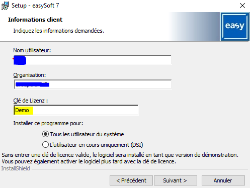

Tu peux utiliser ce logiciel en version 7.0 :
http://www.moeller.net/update-service/e ... _setup.exe
J'ai ouvert un fichier .e60 et il va obligatoirement te le convertir en fichier .e70.

Le logiciel est gratuit... parce que c'est une version démo ! Impossible donc de charger l'automate avec cette version.
La V7 permet de migrer les anciens automates vers les nouveaux modèles.
Mais pour recharger l'ancien, il faut toujours l'ancien logiciel V6.
De mémoire, le modèle Easy 800 est programmable avec la version EASY-SOFT Pro et non la version Basic.

Oui en effet, je viens de m'en rendre compte actuellement, il n'est pas gratuit:
