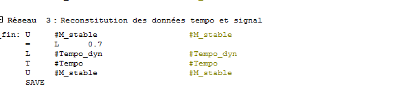

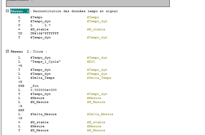

Etant Pro Schneider, j'ai une question mon responsable m'a donné la tâche de convertir un morceaux de programme siemens (Step 7 ) vers control expert(Schneider).
Sauf que sur siemens j'ai vraiment quelques bases mais c'est tout..
De plus le morceaux de programme à été programmé en liste d'instruction et la pour comprendre leur système je sèche même avec la documentation...
Peut on convertir un bloc FC de liste d'instruction en structuré ?
je vous met en pièce jointe des photos du programme.
Merci d'avance pour vos réponse

Ce code ne se convertira pas en ladder, ça n'a pas été écrit pour ça ça se voit de suite. Après, tout peut se convertir, ce n'est qu'une question de temps mais il est clair que passer du List Siemens au ST Schneider n'est pas naturel.
Ce qu'on peut dire en jetant un coup d’œil rapide au code c'est qu'il s'agit probablement de variables statiques ou temporaire d'un FB qu'on reconnait aux "#". Ensuite il faut savoir qu'en List Siemens on travaille beaucoup avec des sauts conditionnel (instruction SPB). Donc sur test on exécute ou pas une partie du code. En l’occurrence ici c'est un test de valeurs réelles (<R).
Cela dit il faudrait avoir le bloc en entier pour avoir une idée de ce que ça fait vraiment. Au final on a parfois intérêt à partir du résultat attendu pour réécrire le code plutôt que de vouloir absolument convertir ligne à ligne.

L xxxx
T yyyy
revient à écrire yyyy = xxxx
U L 0.7 est une interrogation d'un bit (à l'adresse 0.7) dans les mémoire temporaires du FC (Regardes les déclarations dans l'entête du FC pour voir quel bit (variable temporaire) est à l'adresse 0.7)
UD est un ET bit à bit sur un mot de 32 bits... la subtilité ici est de connaitre les valeurs de ACCU 1 et ACCU 2
(si je ne me trompe pas #Tempo et #Tempo_dyn)
Le résultat du UD est transféré dans #Tempo_dyn
Il faut avoir à l'esprit comment fonctionne les accumulateurs de siemens..
L MW100 par exemple veut dire
-Contenu actuel de ACCU2 perdu
-Contenu de Accu1 est copié dans Accu2
-Contenu de MW100 est copié dans ACCU1
T MW100 par exemple veut dire
-Contenu de ACCU1 est copié dans MW100
+R veut dire
-Contenu de ACCU1 + Contenu de ACCU2 (opération en Nombre Réel)
-Contenu de ACCU1 est copié dans ACCU2
-Résultat est copié dans ACCU1
Si l'on saute des parties de programme, c'est en partie parce que en siemens, les chargement (L) et les transferts (T) se font quelque soit le résultat d'un test !! donc si on ne doit pas faire certaines choses, il faut que le programme les ignorent (et la meilleure façon, c'est de pas les lire) !

Je vais regarder et puis je vais réécrire le code cela me semble plus simple.
