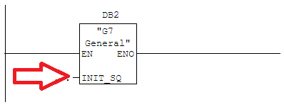

Est il possible de remonté à l'étape initiale quelque soit la position du grafcet. C'est à dire même si je suis en étape transitoire 3, en passant un bit, par exemple m 0.0 , le grafcet repasse à l'étape initiale sans passer par une divergence?
Lorent2
Messages : 487
Re: Grafcet et forçage étape initiale
Message par Lorent2 »
Dans le bloc d’appel du grafcet, tu as cette fonction, il me semble.
lolodu013
Messages : 261
Message par lolodu013 »
je vois pas ou
Zang
Messages : 17
Enregistré le : 13 nov. 2015, 14:17
Message par Zang »
Ici
