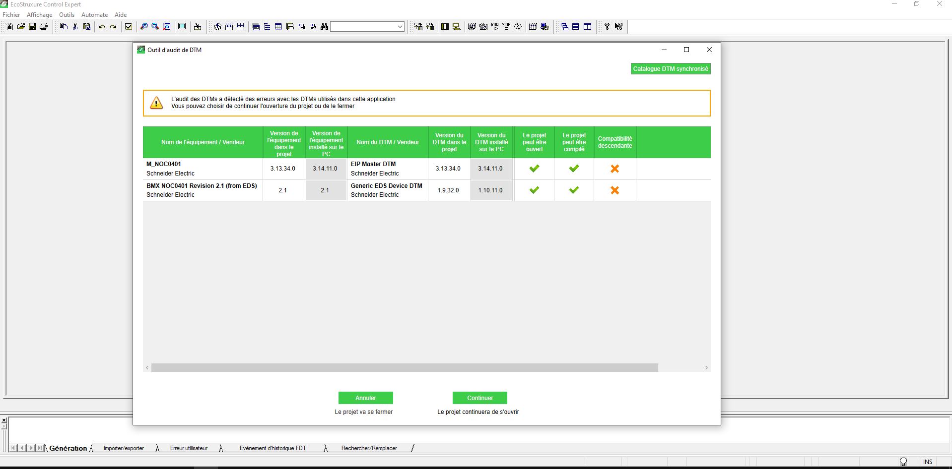

Suite à une migration du projet de la version V14.1 vers V15 sous Ecostruxture.
Le catalogue matériel DTM a évolué entre le projet existant et le DTM à jour sur la V15.
Comment faire pour faire évoluer mon projet vers la bonne référence du DTM dans le catalogue matériel?
Si quelqu'un connait le "Tricks"? Vous trouverez ci-joint le message d'alerte.
Bien sur, je n'ai pas envi de supprimer les DTM existant du projet pour les importer avec le nouveau catalogue.

Bienvenue dans le joyeux monde des DTM !
Sur la copie d'écran, Control Expert prévient que les DTM livrés avec la V15 sont plus récents.
Et que cela ne pose aucun problème pour continuer à travailler avec le programme.
Mais dès que le programme sera régénéré il mettra à jour les DTM avec la dernière version, donc le programme ne sera plus modifiable avec la version V14.1 de Control Expert.

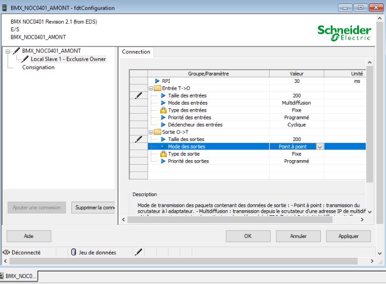

En effet, la seule méthode est de modifier les paramétrages du DTM en cause.
Par exemple la taille des entrées de 2 octets 200->198 puis régénération après effectuer un retour en arrière 198->200 comme ci dessous.
Cette modification permet de régénérer et mettre à jour le DTM, bref il n y a pas de bouton magique mais cela fonctionne.
