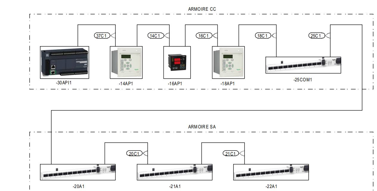

je dois faire de l'acquisition par modbus sur 7 esclace modbus (2micom P127 et 4 smartlink act9) .

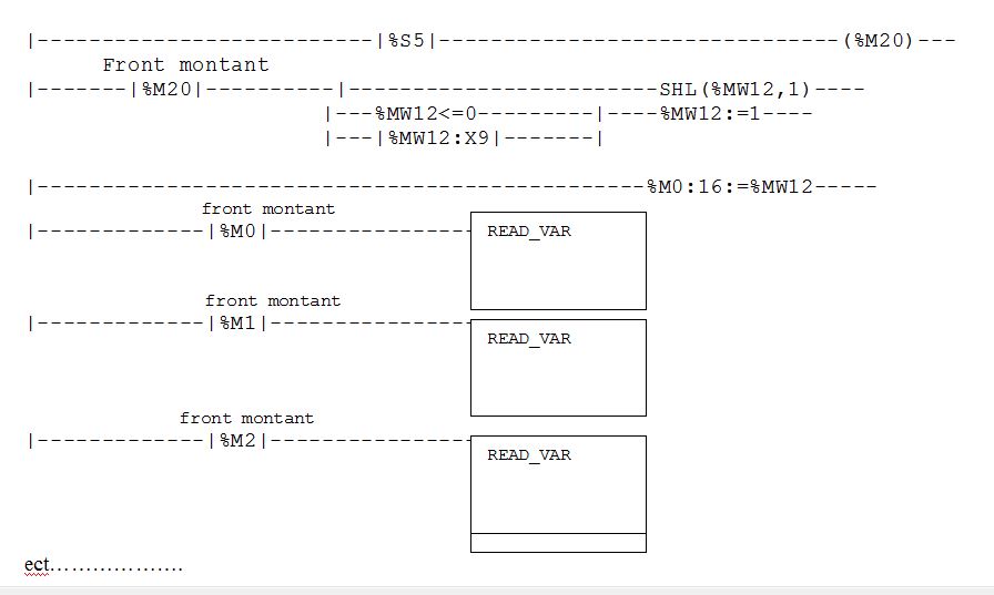

J'ai donc utilisé les bloc READ_VAR et le bit %S5 à l'entré de chaque bloc cependant j'avais des erreurs de communication(11,255) probablement paracerque je sollicitais beaucoup le réseau .
J'ai donc créer un chenillard (MERCI @Itasoft ) avec les busy de mes blocs read_var pour lancer les requêtes.
Mon problème actuel c'est que le temps de réponse est d'environ 30seoconde et quand je retire les requêtes envoyé aux micoms, le temps de réponse avec les smartlink redevient normal. Donc le problème viendrais des micoms je pense .
niveau câblage on a vérifier et revérifier tout est Ok avec une résistance de terminaison.
je vous est un mi un bout du bloc ou je fais mes communication pouvez vous me dire si j'ai loupé un truc ou quelqu'un a déjà fait de la com avec les micom p127 et pourrait m'éclairer ?
ci joint un lien avec le reseau et le bout de prog

Que se passe-t-il si on interroge qu'un seul MICOMS, en oubliant tous les autres? Y'a une réponse en combien de temps?
30 secondes avec si peu d'esclaves, ça fait beaucoup de temps!!!!!

En revanche j'essayerais dans un premier temps de tapper 1 par 1 les MICOMS voir ce que ça donne. Est-ce qu'il y a une réponse au moins?
Le TIMEOUT du bloc, qui est à 100, c'est 100 quoi? 100ms?

oui 100msBenAutom a écrit : ↑10 déc. 2020, 19:14 Que se passe-t-il si on interroge qu'un seul MICOMS, en oubliant tous les autres? Y'a une réponse en combien de temps?

oui avec 1micom c'est egalement lent

faire d'abord un test comme indiqué ci dessous

%M0:16:=%MW12 : le mot %MW12 est copié dans %M0, sur 16 valeur. Donc le mot %M12 est copié sur 16 bit : %M0, %M1, %m2, etc...)
Ainsi on aura %M0 à 1, puis %M1 à 1, puis %m2 à 1, etc...jusqu'à %m9 (où on remet %MW12 est remit à 1, donc on 'réactive' %M0
Ce que je ne comprends pas c'est que l'on ai une valeur, en modbus, au bout d'autant de temps alors que le timeout est de 100ms....
