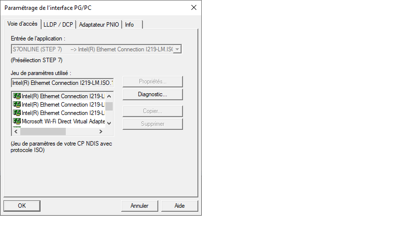

J'ai un problème avec un process qui se bloque à une certaine étape du séquenceur, J'ai une sauvegarde du programme et je peux l'ouvrir sous step 7 (V5.6). Je voudrais me mettre En ligne avec l'automate et visualiser le déroulement du FC qui pose problème mais je n'arrive pas à me mettre en ligne.
Quelle est la voie d'accès à Paramétrer dans le paramétrage de l'interface PG/PC car il y en a plusieurs en Ethernet ? Faut il mettre le PC sur la même plage d'adresses IP que la CPU ?

SI c'est une pg Siemens que tu as, le port ethernet LM est celui de droite
Oui, il faut que ta carte de com de ton pc soit dans une plage d'adresses compatibles pour pouvoir communiquer avec l'automate
En ouvrant S7, tu fais juste "Partenaires accessibles" et tu devrais voir ta cpu, avec son adresse ip

Je n'ai pas la PG Siemens mais un portable sous win10, j'ai pu me dépatouiller, en fait j'étais connecté mais j'avais un message d'erreur quand j'essayais d'ouvrir les blocs. J'ai résolu en choisissant une autre com Ethernet dans la fenêtre de paramétrage de la com PG/PC.
