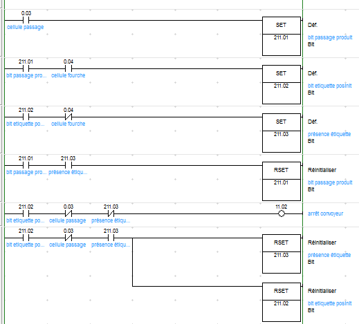

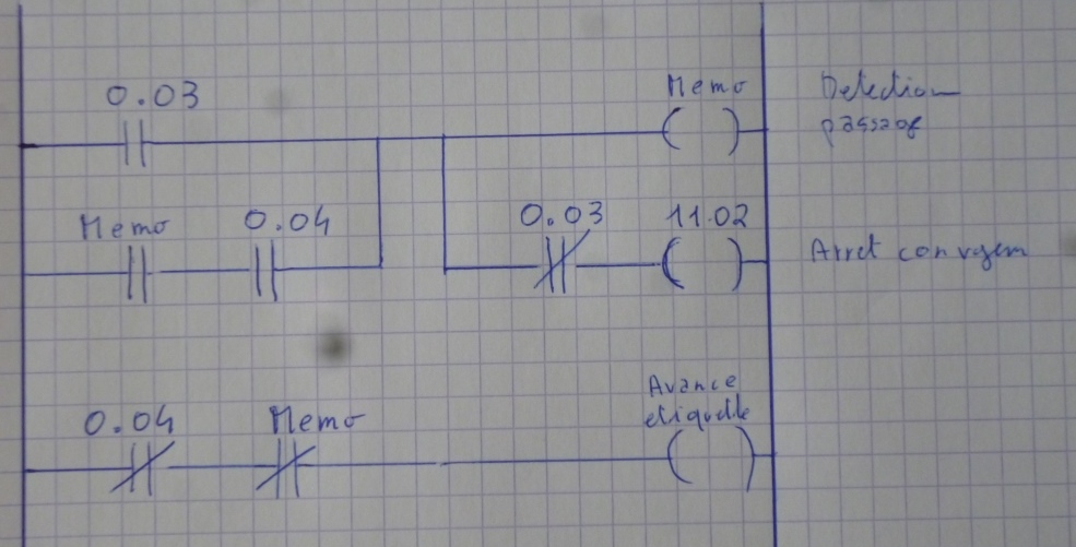

Bonjour tout le monde,
Si pas D étiquette on arrete le convoyeur.
josé

pourquoi utiliser des fronts ?

Merci pour l investissement et le soutient.
La bobine avance étiquette ne concerne pas ma modif, elle a déjà une gestion bien spécifique (longueur étiquettes, arrêt au bec...) beaucoup de paramètres auxquels je ne me suis pas intéressé car je veux éviter de toucher trop de choses. Les fronts montant vont bien m être utile, car je me suis aperçu en testant que mon 2e produit arrive avant que la cellule étiquette ne réactivée. Et puis il y a plusieurs longueurs, d où le fait que je veuille utiliser les fronts. Je n ai pas eu trop de temps pour y regarder aujourd hui. Je posterais le résultat final et clôturerais le sujet dès que ce sera terminé.
Merci encore pour tous ces conseils
Yann
Messages : 16
Enregistré le : 11 avr. 2016, 20:46
Re: Sysmac CPM1A et Cxprogrammer
Message par Yann »
J'ai dit des co**eries :) , les fronts montant ne sont pas forcement nécessaires, il y a surement de nombreuses façons de gérer ce cas de figure, avec un compteur, la vitesse du convoyeur et la taille des produits sont fixes donc même avec une minuterie....
A l'exception du segment13 (reset du bit 211.01), que je viens de corriger, voilà la dernière modification transférée et testée sans passage de produit, en activant les cellules manuellement et en respectant le cycle bien sûre :D
Et ça semble être ok mais plus de production, et fin de journée.
Essais en condition réelle, demain.
Bonne fin de soirée.

si tu veux, envoie moi le programme.
Vérifie aussi que tu n'as pas mis ta modif après l'instruction END.
