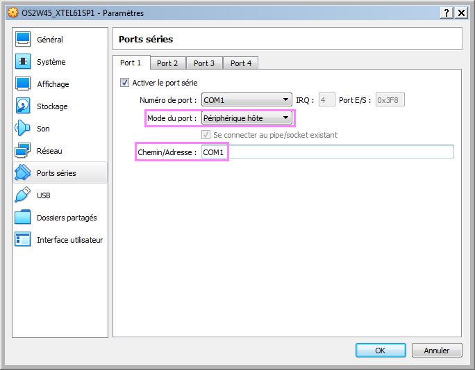

J'utilise l'image OS2 que j'ai importé en .ova .
Cette image fonctionne bien sous Windows 10 32 bits sauf que je ne peux pas me connecter sur les automates par le port
com 1 natif RS232 de ma Getac S410 G3.
Je ne peux pas me connecter car le port com 1 reste désactivé dans OS2 et je ne peux pas me mettre sur tube hôte comme dans le tuto, la validation
OK se grise lorsque tube hote est sélectionner.
Aucun chemin de port actuellement spécifié
Pourquoi je ne le sais pas.
Si quelqu'un à une solution pour le port com . merci bien :D :D

Utiliser une machine VirtualBox créée avec une autre version de VirtualBox réserve parfois des mauvaises surprises.
Pour les réglages du port série , je dirais :
- Mode du port : Périphérique hôte
- Chemin/Adresse : COM1 (ou un autre, c'est le port série sous Windows).

Il n y a que le mode désactiver dans :
Mode du port qui permet de faire la validation sur OK
Tous les autres reste en grisé donc impossible de valider le port RS232 du coup . :x :x :x
sous windows 10 32 bits j utilise virtual box 5.0.22
sous windows 10 64 bits j utilise virtual box 6.0.0 mais pas la dernière version c est sur.
J utilise le fichier OS2W45_XTEL61SP1.ova dans le post Re: [VIRTUALBOX][5.0] OS/2 Warp 4.0
Si pas de solutions ... je peux essayer de refaire l installation d OS2 w452 dans virtual box 5.0.22
mais faut réinstaller Xtel6.1 SP1 + setvga ....

captflame2121 a écrit : 08 sept. 2020, 19:50 Il n y a que le mode désactiver dans :
Donc vous n'arrivez pas à paramétrer cela :?: :
La sélection "Numéro de port" correspond au port série émulé dans OS/2.
Tandis que "Chemin/Adresse" correspond au port série de Windows.

Merci pour les explications Bruce33
Sa fonctionne enfin la communication avec la série 7 mais seulement sous Windows 10 32 bits .
Pas en windows 10 64 bits.
