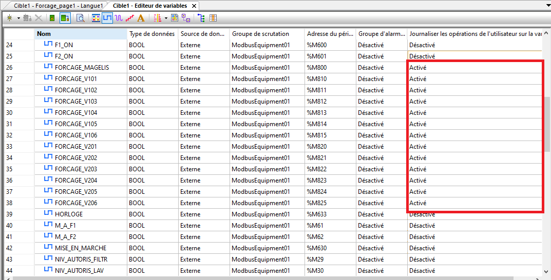

Je cherche à créer un enregistrement des évenements liés à des manipulations par les opérateurs sur un IHM magelis HMISTU 855.
Pour résumer le magelis est raccordé à un M221 en liaison série (Modbus RTU), sur une page j'ai inséré des bouton me permettant de forcer des bits dans l'automate pour actionner manuellement les actionneurs (des vannes avec servomoteur electrique). Cela me permet de controler le bon fonctionnement des vannes et de leurs fins de course.

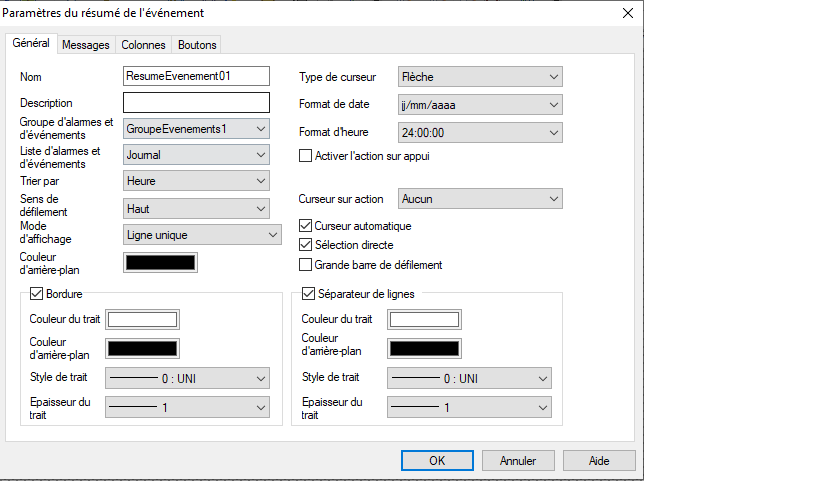

Je souhaiterais enregistrer les actions sur ces boutons pour retracer l'historique en cas de problème mais ce que j'ai fait ne fonctionne pas, j'ai coché la case "journaliser les opérations de l'utilisateur sur la variable"puis inséré un event summary sur une page.

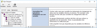

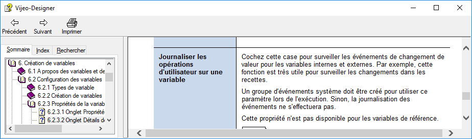

L'explication se trouve dans l'aide en ligne : Il faut donc ajouter le groupe d'événements système :

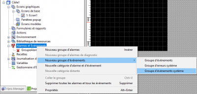

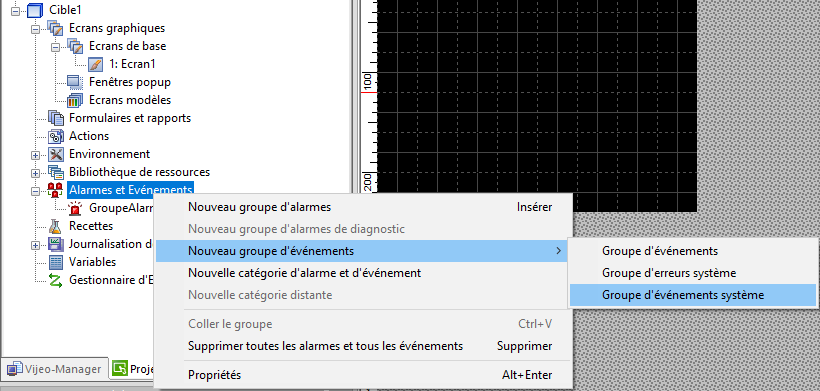

merci Bruce33 pour la réponse, j'ai effectivement crée un groupe d'évenements mais pas un groupe d'évènements système. Mon erreur vient de là.
Je ne pensais pas que le fait d'activer un bit était un évènements système.
