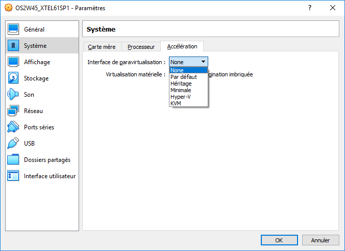

En revanche c'est étonnant que cela ne fonctionne pas sous VirtualBox, étant donné que celui-ci émule du matériel différent... C'est peut-être la virtualisation matérielle qui n'est pas bien supportée par OS/2.
Sur la machine VirtualBox, peux-tu essayer de mettre la paravirtualisation sur "Aucune" ?

- repartitionner le disque dur en MBR s'il est partitionné en GPT
