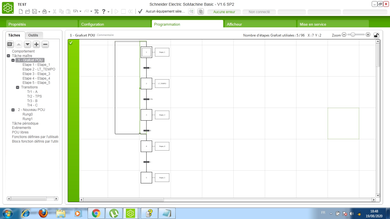

Chère amis bonjour;
espérons que tout le monde vas bien, voila je rencontre un petit souci dans la création de mon Grafcet sur somachine BASIC, pour etre clair je vous mets en image mon GRAFCET
au faite je veux en fin de mon Grafcet pendant la transition "C" désactivé seulement l’étape X4 et mettre fin pour le grafcet, sans activer l’étape X5, malheureusement sur somachine on peux pas finaliser notre GRAFCET par une transition, en plus on peux pas mettre pendant X5>>>> RESET X5,
y'a t'il une astuce pour contourner ce probléme les amis, merci par avance chére expert

tu n'as aucune transition entre 4 et 0 !!
ta transition C est entre 4 et 5 !
Donc il te faut :
une transition entre 4 et 5
une transition entre 5 et 0

Bonjour Merci pour votre réponse, pour etre plus clair, oui j'ai pas de transition entre 4 et 0 puisque pendant l’Étape 3 je refais le cycle et je continu les actions, et sur l’Étape 5 j'ai pas d'action c'est juste que la transition C désactive l’Étape 4, donc j'aimerai bien que l'etape 5 soit activé ensuite desactivé automatiquement

En quoi est-ce gênant de laisser l'étape 5 active, puisqu'elle ne fait rien ?

Le langage Grafcet SFC (graphique) a été ajouté récemment au M221. Tel qu'il existe aujourd'hui il n'est pas possible de désactiver l'étape %Xi comme vous souhaitez le faire.
En revanche c'est possible si vous utilisez le Grafcet LIST (hérité de TwidoSuite et PL7-07). Mais c'est évidemment moins ergonomique comme méthode de programmation.
Dans la théorie du Grafcet, les transitions puits (c'est ce que vous vouliez faire) ça existe. Mais en pratique cela ne se fait pas. Il y a toujours possibilité d'écrire autrement.
