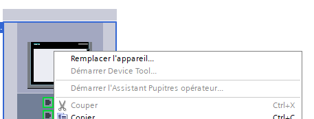

Suite à un IHM défectueux chez un client, je risque de devoir installé un autre modèle (KTP700F vers KTP900F). J'ai naïvement ( :D ) fait le test de copier/coller les vues et les tables de variables en espérant ne pas tout me retaper à la main. Le problème est que forcément il ne reconnait pas les variables du précédent IHM (et leur référencement vers l'automate). Est-ce qu'il existe donc un moyen de transférer tout ça vers le nouvel IHM ou je dois tout me retaper à la main?

Tu n'as pas la source du projet?
Dans TIA Portal, avec un clique droit sur l'IHM, et REMPLACER L'APPAREIL dans la configuration matérielle; tu ne peux pas modifier la reference de l'afficheur?

Si je viens d'essayer le modèle d'IHM a bien été modifié! merci beaucoup pour l'astuce ;)
