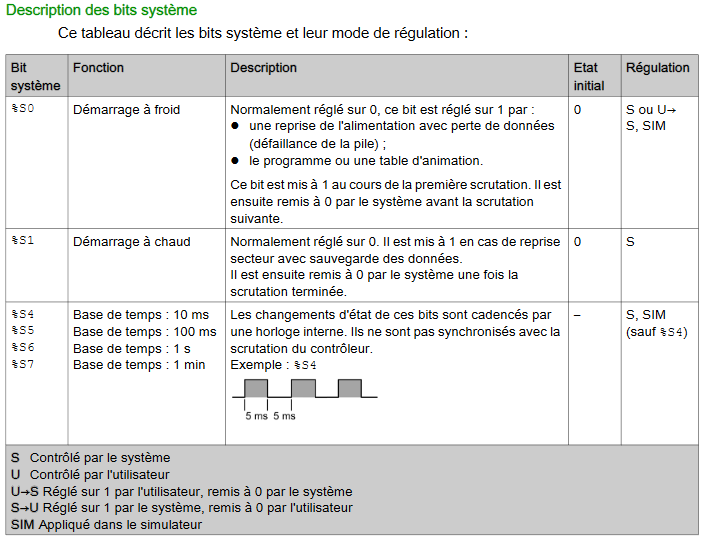

Je n'arrive pas à simuler %S0 et %S1 sur mon simulateur So Machine Basic ?
C'est étrange qu'il ne veuille pas fonctionner ?
Vous avez déjà eu ça , ou j'ai raté quelque chose ( à part les mise à jour...)

D'après la documentation le bit %S1 n'est pas géré par le simulateur.
Mais le bit %S0 devrait fonctionner.

J'ai /%S0 . /%S1 (%M2)
et des chargements sur /%M2.. rien ne se passe !!
%M2 est toujours à 1
Aucun de mes chargements au démarrage de l'appli simulateur
