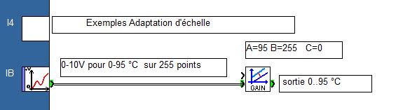

Pour cela, 85% de la température max est 80°C et j'utilise une sonde thermique de sortie analogique 0-10V avec un modulateur zelio logic Sr3b101bd Schneider Electric et le langage FBD.

ça veut dire que la température max= 94,117 °C, ça veut dire que la sonde délivre 10V pour 94,117 °C ???????????????????

oui, la température max est de 95°C

ok, mais la sonde sort du 10V pour 95°C ???

en admettant que la sonde sort 10V pour 95 °C, ci dessous exemple de la mise à l'échelle:
