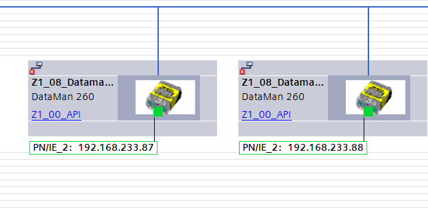

Pour l'exemple ma configuration est celle ci:

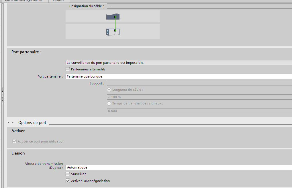

Dans les partenaires accessibles, je la vois bien paramétrée:
Et pour autant je la vois non accessible.

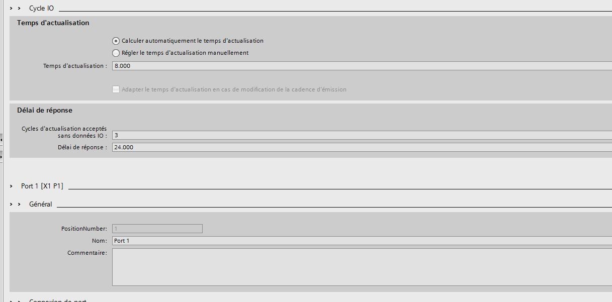

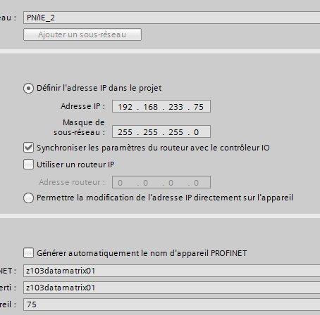

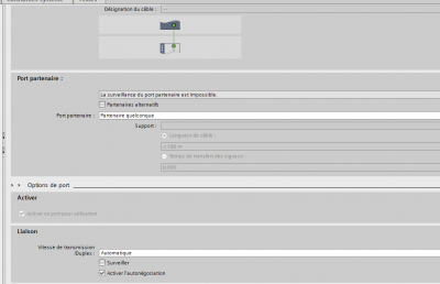

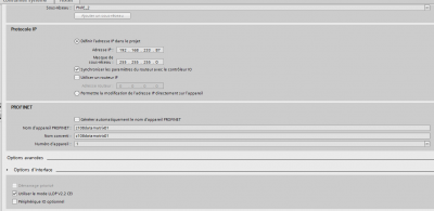

Oui j'ai rechargé complétement l'automate, et j'ai meme fais une compilation matérielle avant de recharger.
Voici la config matérielle d'un Dataman defectueux:
Merci.

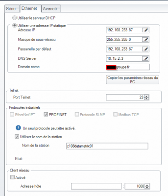

Par contre voici le lecteur et l'automate:
Qu'est ce que tu aurais aimé voir sur l'architecture réseau?

Hi, juste ton adressage.
Le logiciel Cognex insight explorer. Tu les vois dans ton réseau?

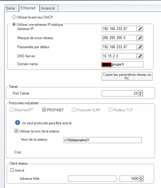

Oui je la vois dans cognex insight:
Alors phénomène bizarre. Ce matin mon collègue a passé l'automate en RUN / STOP / RUN sans ne rien faire d'autre (aucune modif), et toutes les caméras sont apparues...
Il n'a rien fait d'autre.
A savoir que durant nos essais précédents, nous avons fais des chargements complet de programme, et il y a même eut des coupures completes de l'armoire. J'ai du mal a comprendre ce qui fait que cela fonctionne maintenant...
Donc le problème n'apparait plus, mais si cela vient a se reproduire, je ne sais pas comment régler le problème...
Si tu as quelques pistes, je suis preneur...
Merci!
