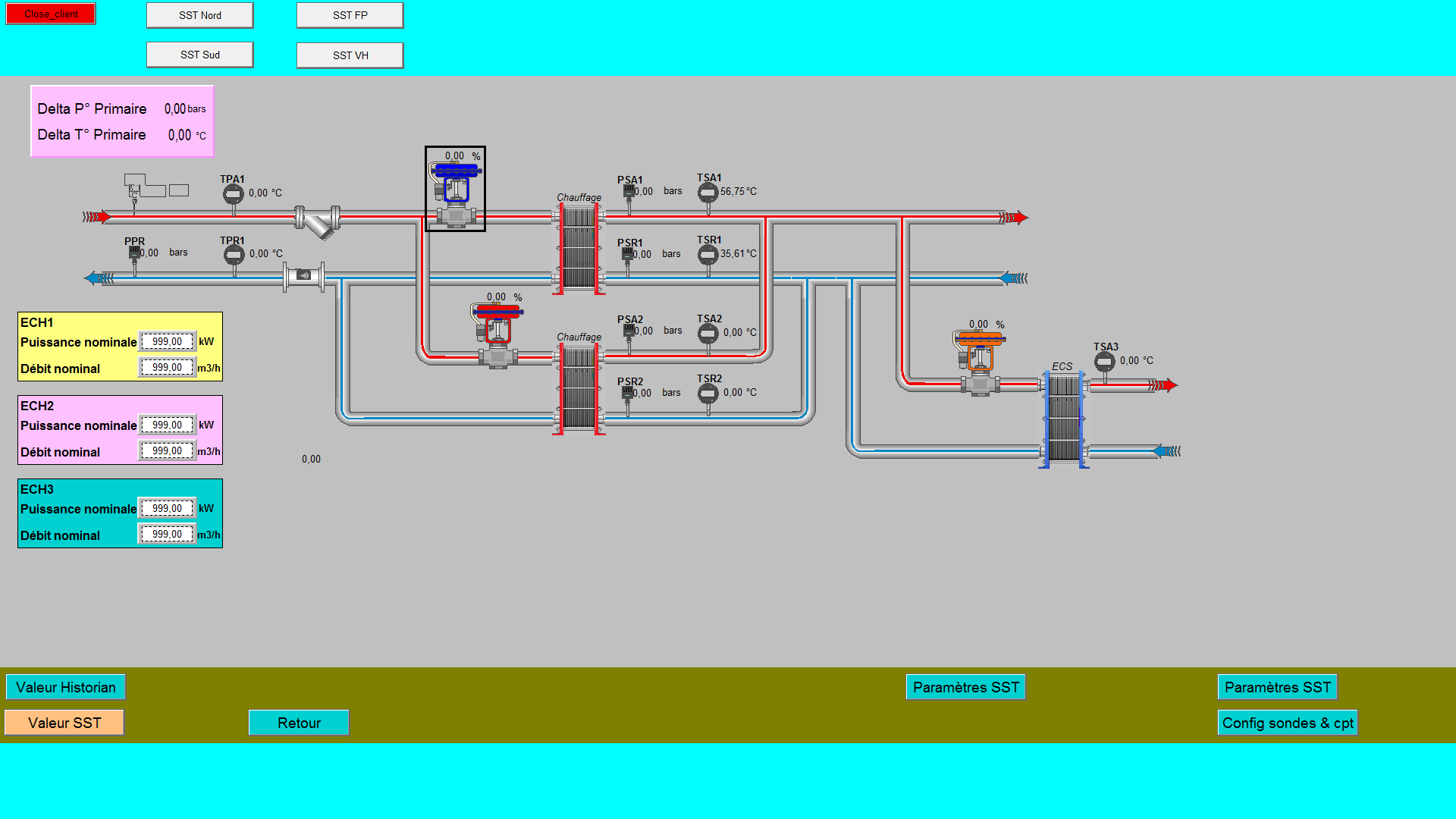

Merci Pour ton aide, mais j'ai à nouveau une question sur mon image jointe, c'est une image générique qui correspond à plusieurs sites et j'arrive à partir de cette image à lire les valeurs de sondes de plusieurs automate. Jusque là tout va bien.
Ce que je veux faire c'est de cliquer par exemple sur la vanne qui ouvre une autre fenêtre et de charger en même temps les paramètres du bon automate. Avec la commande "Display" je peux seulement charger les paramètres d'un automate à la fois, alors que là il faudrait que mon "Display/P" soit dynamique en fonction de l'automate connecté.
Merci de votre aide

Une des solutions parmi d’autres serait que les variables d’animation de l’image PopUp soient génériques et à l’ouverture de copier dans ces variables celles de l’automate concerné .

Je dois t'avouer que c'est pas très claire
