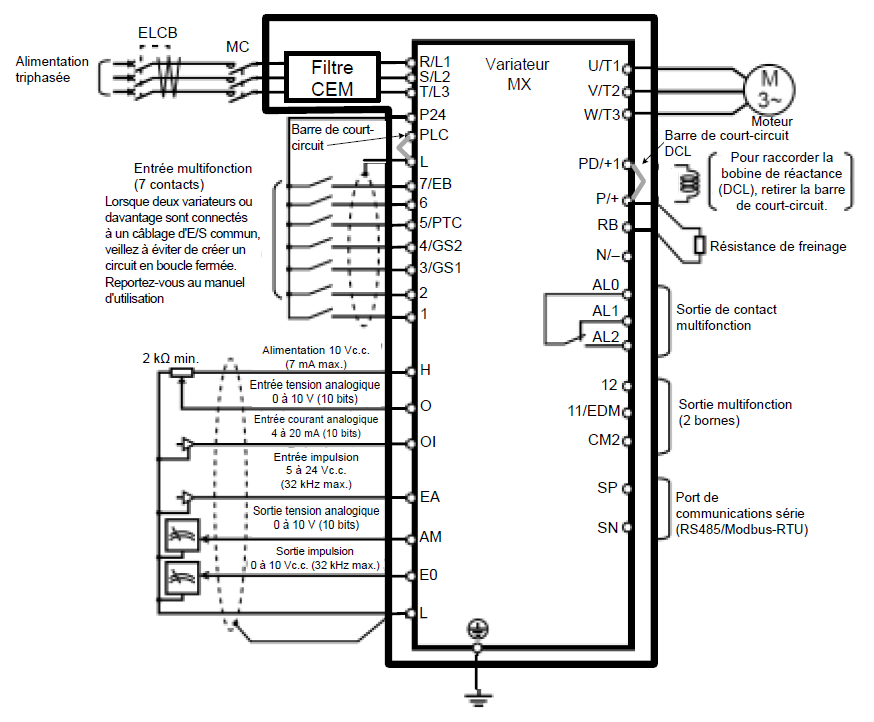

Je vous explique mon petit soucis, j'ai un variateur de vitesse OMRON MX2 type 3G3MX2-A4022-E à câbler, pour ce qui est de l'alimentation et de ce qu'il faut renvoyer au moteur c'est bon. Mais je ne sais pas quels sont les autres branchements à effectuer pour que mon variateur fonctionne, je sais que j'ai ma sortie analogique PID à ramener dessus mais je ne sais pas vraiment où... :/ Est-il nécessaire de câbler d'autres entrées etc etc ? Tout conseil est bon à prendre pour moi :).
Merci d'avance ! (ci joint un schéma du variateur.)
Modifié en dernier par Anthony le 22 févr. 2016, 11:04, modifié 2 fois.
Messages : 7831
Re: Câblage variateur de vitesse OMRON MX2
disons que ta sortie analogique il faut la brancher sur l'entrée analogique du variateur:
Sur les bornes L et O pour du 0/10V
Sur les bornes L et OI pour du 4/20 mA

Mais il faut tout de même que je laisse les barres de courts circuits sur les bornes PD/+1 - P/+1 ? Sur les bornes PLC - L ?
Messages : 7831
oui si ya pas de bobine et si un seul variateur

C'est un mouvement de rotation pour faire tourner un ventilateur d'une puissance de 2,5 kW.
Messages : 7831
Re: Câblage et programmation d'un variateur de vitesse OMRON MX2
je connais pas particulièrement les variateurs OMRON , mais les variateurs de vitesse en général.
Les ventilateurs ont un couple résistant qui augmente avec le carré de la fréquence.
il faut donc adapter la loi tension-fréquence de type loi U/F 2 pts dans les paramètres.
