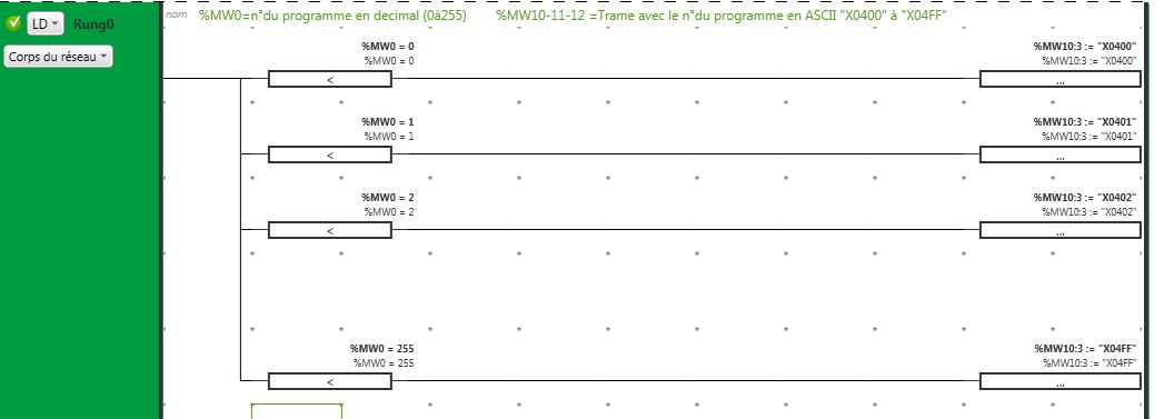

Bonjour a tous,
je souhaite sur un projet envoyer à un contrôleur DMX des séquences d'éclairage pré-programmés, le dialogue se fait via un automate M221 en RS232 (chaine de caractère).
la trame a transmettre est de type X04dd (dd) étant le numéro de programme à envoyer en (Hexa)
mon problème et que le numéro de séquence que je reçois depuis supervision est en décimal et quand je l'envoi via SEND_RECV_MSG0 le numéro de séquence est en décimal.
je suis sur que c'est une connerie mais je bloque je n'arrive pas a trouver la fonction pour convertir ma valeur décimal en hexa.
MERCI POUR VOTRE AIDE

- Messages : 7807

- Messages : 7807
Re: Probleme communication M221 ASCII
effectivement ce cas n'est pas traité en SoMachine Basic, à part d'écrire 255 lignes de programmes.

- Messages : 7807
oui, un exemple si tu dois te le palucher à la mano:
----------cliquer dessus-----------

- Messages : 7807
OK, il se peut qu’il faille inverser les octets avant de l’envoyer sur la COM , à voir
Ex :
%MW10 :=ROL(%MW10,8)
%MW11 :=ROL(%MW11,8)
%MW12 :=ROL(%MW12,8)
Ex :

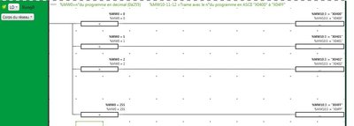

- djé
- Messages : 864
Sinon pour éviter de te "palucher" les 256 lignes à la mano:
Tu calcules le quotient de la division entière du code programme par 16: ça te donne le deuxième digit (PF) du code HEXA: (en décimal)
Tu calcules le modulo de la même division, ça te donne le premier digit (pf) du code en HEXA: (en décimal)
Ensuite tu compares chaque résultat:
s'il est supérieur à 9 tu lui rajoutes la valeur décimale 55
sinon tu lui rajoutes la valeur 48
pour avoir le code caractère ASCII qui va bien.
Ex avec code programme d45 (h2D)
45/16 = 2 reste 13
Quotient = 2 + 48 = 50 > code caractère '2' en décimal
Reste = 13 + 55 = 68 > code caractère 'D' en décimal
45/16 = 2 reste 13
