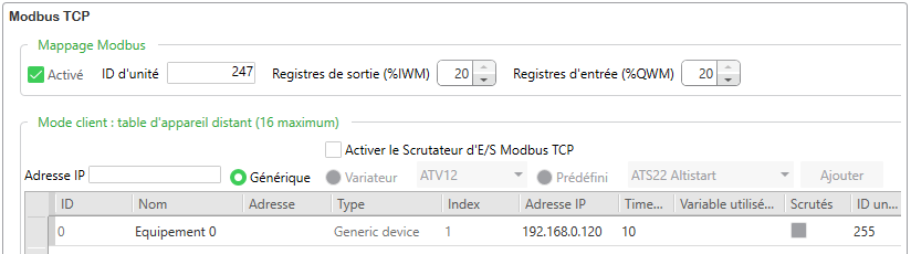

J'ai essayé mais cela ne donne rien. J'ai configuré l'automate client comme ceci :
Pour l'automate server, j'ai également activé le mappage modbus mais je n'ai pas rentrée d'adresse IP d'appareil distant dans le mode client.

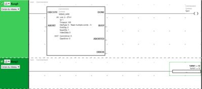

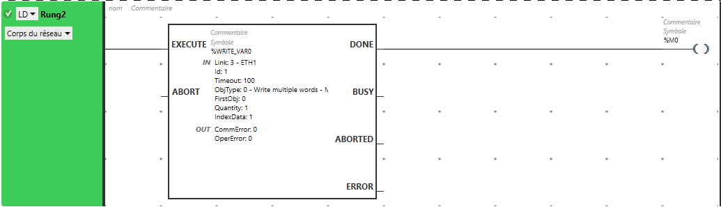

Sur l'automate client j'ai utilisé les blocs read et write var de tel sorte : afin de lire le mot mémoire mw0 et d'écrire mw1.
Sur l'automate server,le programme est composé d'un seul réseau permettant d'attribuer une valeur à mw0.

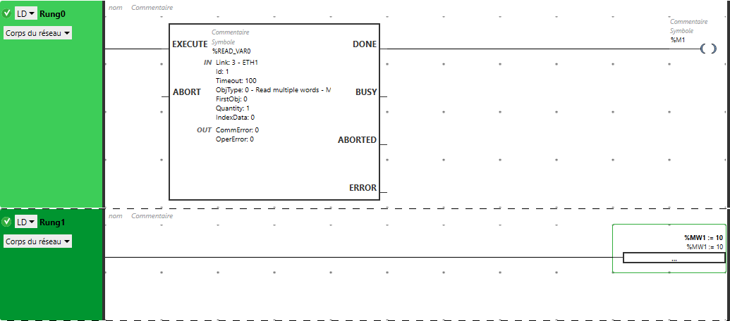

Voyez-vous une erreur possible dans cette configuration ? J'ai également essayé sans activer le mappage modbus pour l'automate server, ou en échangeant des valeurs à travers les mots réseaux iwm et qwm, ainsi qu'en activant le mode scrutateur d'E/S pour l'automate client mais cela ne change rien...

Pourquoi tu veux activer le mappage Modbus ?Sopastom a écrit : ↑25 avr. 2019, 10:03 J'ai essayé mais cela ne donne rien. J'ai configuré l'automate client comme ceci : modbus tcp 124.PNG

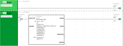

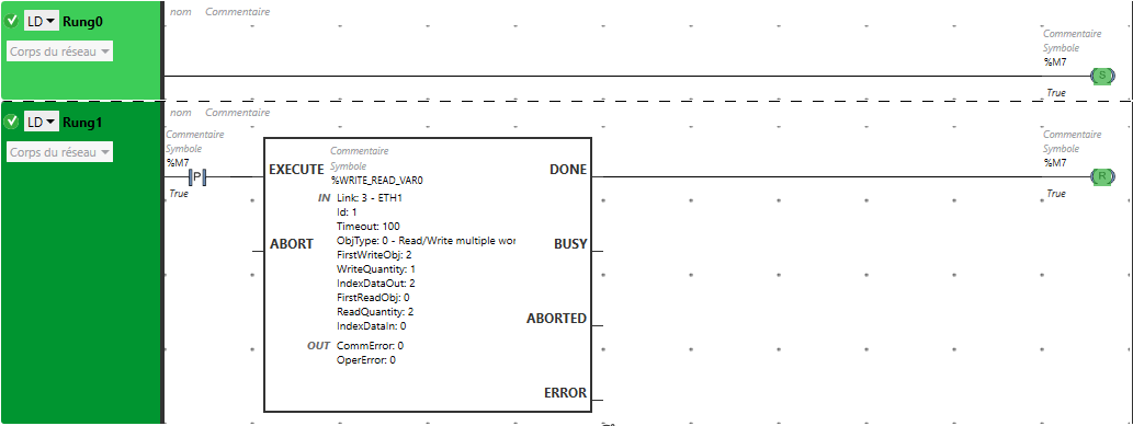

Et c'est bon j'arrive à lire/écrire des données avec le bloc write_read_var, il fallait juste mettre un contact front montant avant la branche Execute du bloc read ainsi que deux bobines set/reset pour créer le front montant, ça ressemble à ça : Merci pour vos réponses !
