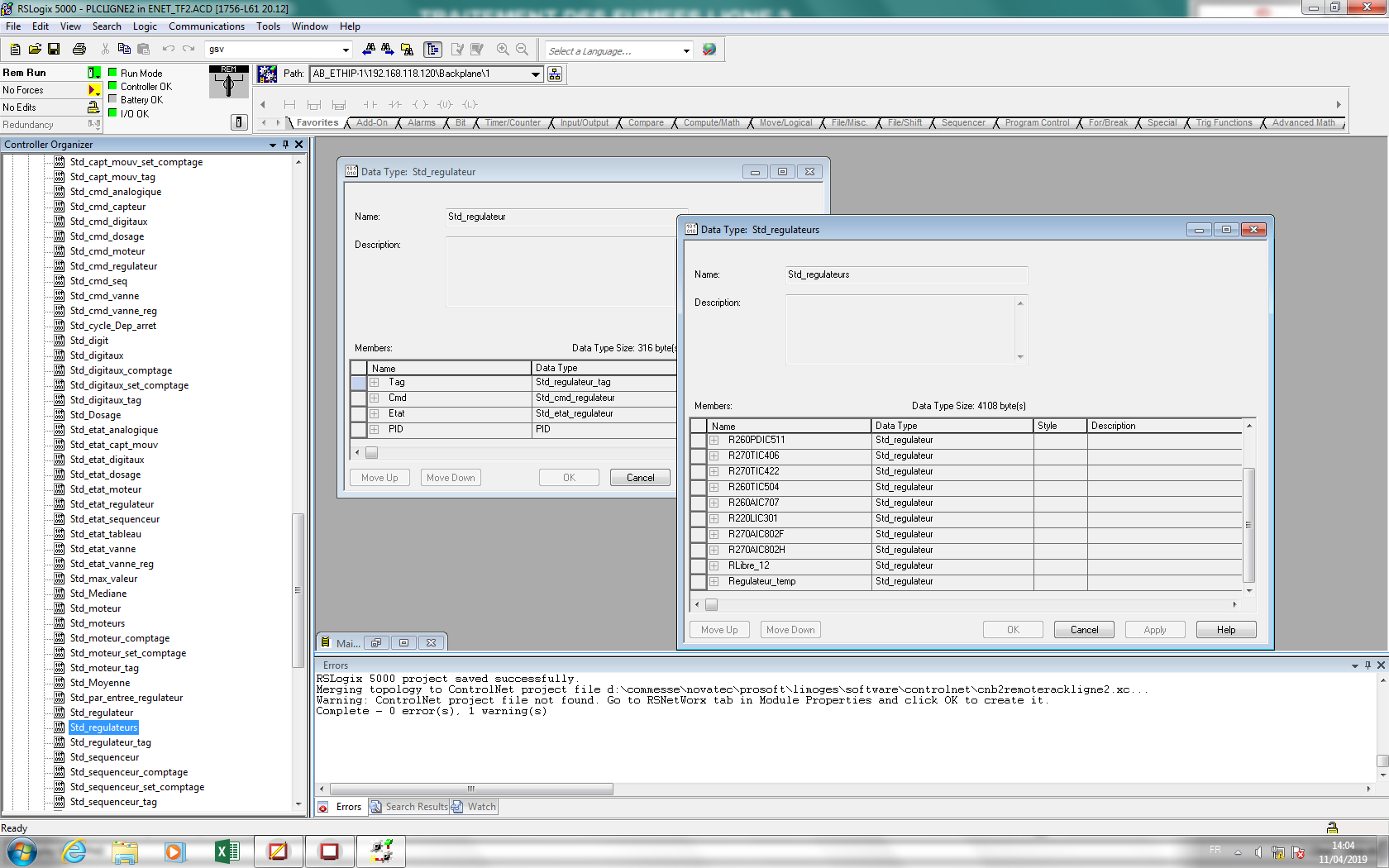

Je dois faire des modifications de programme sur du Contrologix et le projet utilise énormément d'UDT comme un UDT régulateur avec plusieurs variables dont une fonction PID qui sert de base pour un autre UDT régulateurs qui lui contient toutes les instances des régulateurs du projet. Mon souci est que en ligne je ne peut pas renommer ces objets. En clair je voudrai rajouter un régulateur dans le projet, j'en ai en réserve dans l'UDT régulateurs mais ils s’appellent "Reg1Libre", "Reg2libre" etc. et moi je voudrai leur donner leur vrai nom. Je suppose qu'il n'y a pas d'autres moyens que de retransférer le projet mais j'aimerai en avoir confirmation par quelqu'un qui maitrise bien AB.

De mémoire si l UDT est déjà utilisé dans le programme on ne peut pas faire la modification en ligne.
S'il est déclaré sans être utilisé on peut faire la modification.
Messages : 2289
Re: UDT avec Studio 5000
Merci pour cette réponse. En fait j'ai une vingtaine de régulateurs déclarés dans mon UDT "régulateurs" et seuls quelques uns ne sont pas utilisés, en connecté tous est grisé donc je pense qu'il n'y a pas moyen de les renommer. Le souci c'est que c'est une grosse installation de process et je flippe un peu à l'idée de mettre en stop l'automate. Je crois que dans un premier temps je vais bosser avec les noms par défauts, ça marchera quand même.

JC87 a écrit : 12 avr. 2019, 15:59 Merci pour cette réponse. En fait j'ai une vingtaine de régulateurs déclarés dans mon UDT "régulateurs" et seuls quelques uns ne sont pas utilisés, en connecté tous est grisé donc je pense qu'il n'y a pas moyen de les renommer. Le souci c'est que c'est une grosse installation de process et je flippe un peu à l'idée de mettre en stop l'automate. Je crois que dans un premier temps je vais bosser avec les noms par défauts, ça marchera quand même.
Oui je t'encourage à bosser avec les noms par défaut (ils l'ont fait justement pour ce type de manip).

Je ne sais pas comment est la clé, à vrai dire je ne sais même pas ou est l'automate :) je dirais remonte run si j'en crois studio 5000. En tout cas je peut faire des modifs en run.
Voilà ce que ça donne en image :

Pourquoi ne pas recréer un UDT à ta sauce en utilisant une partie des UDT existants, ceux que tu veux conserver et en ajoutant ou supprimant des parties dans ton propre UDT?
Du coup, tu ne touches pas à tous tes UDTs ou tu peux avoir des UDT personnalisés selon les systèmes que tu contrôles.
Ce qu'il faut c'est que les tailles des différents éléments soient cohérentes avec ce qui existe déjà pour ne pas avoir de problème.

Si tu modifies UDT_Base, tous tes UDT l'utilisant sont modifiés.
Par contre, si tu crées u nouvel UDT (UDT_Base_Nouv) et que tu l'utilises dans un nouvel UDT, et dans un nouveau Gros_UDT, tu personnalise un max.

C'est pas forcément facile à montrer en texte... L'esprit est là ;)
La cité de la peur
Messages : 2289
Je vois le principe mais je pense que ça m'obligera quoiqu'il arrive a devoir faire un transfert programme non ? Je n'ai qu'un régulateur à ajouter et comme j'en ai un de libre dans L'UDT existant je voudrai utiliser celui la. De toutes facons je ne fait pas assez souvent d'AB pour me lancer dans des modifs conséquentes sachant qu'en plus je ne connais pas du tout le programme vu que ce nest pas moi qui l'ai fait et que l'installation tourne. En plus je dois me cogner des modifs dans FT view SE alors que je n'en ai jamais fait, merci à mon chef qui prend des projets sans me demander mon avis et qui me balance ça trois jours avant la mise en service :roll:
