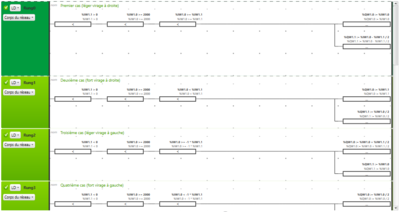

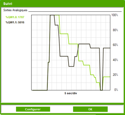

Je n'avais pas pensé à joindre des images de mon programme et de mes sorties afin de vous permettre de mieux visualiser le problème.
Voici donc une partie de mon programme (il y a 13 cas différents en tout), en entrée j'ai 2 tensions représentant un vecteur (joystick) et et sortie également 2 tensions qui seront par la suite transmises aux chenilles, pour l'instant je me contente de les visualiser. Le but de ce programme étant d'augmenter ou de diminuer la vitesse d'une des deux chenilles afin de tourner (sans jamais bloquer une chenille seule).
On peut observer les courbes obtenues en temps réel en pièce jointe. Je souhaiterais que les sorties atteignent leurs valeurs plus lentement (avoir une pente plus petite) mais je ne parviens pas à bien configurer le PID, et je ne sais pas où le placer dans mon diagramme ladder (mes connaissances en ladder, et en somachine (récemment renommé eco struxure) sont très limitées, je débute soyez indulgents
Si quelqu'un peut m'aider ça me ferait mon week-end
