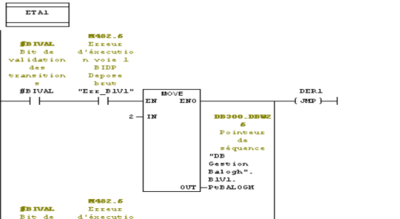

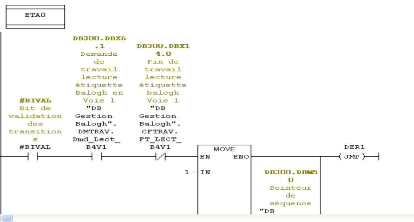

Je travail actuellement sur un sujet d'amélioration et l'ajout d'un mouvement supplémentaire.
Dans le programme il y a un FC 347 programmé en langage CONT et je m’aperçois que le bloc est traité sous forme de grafcet.
Y a t-il un traitement particulier par rapport au symbole "éta 0"
C'est identique pour chaque étapes.Pourquoi est-ce traité avec un langage CONT au lieu du langage grafcet.
Merci de vos réponse
Cordialement,
Mickael

Il me semble que le language g7 est une licence supplémentaire donc un coût supplémentaire. Le graph de bit comme en ladder marche très bien.
Concernant l'étiquette Etat0, ce sont les étiquettes de label utilisées pour les sauts.
Cordialement.

Non seulement S7-Graph est une option payante mais en plus c'est plutôt merdique à utiliser. Le graphe sur mot avec saut à l'étape active comme cela semble être le cas ici est une bonne solution pour faire du grafcet facilement. En tout cas c'est la méthode que j'utilise :D

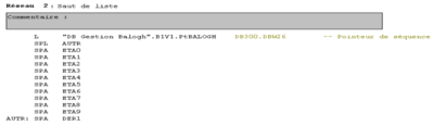

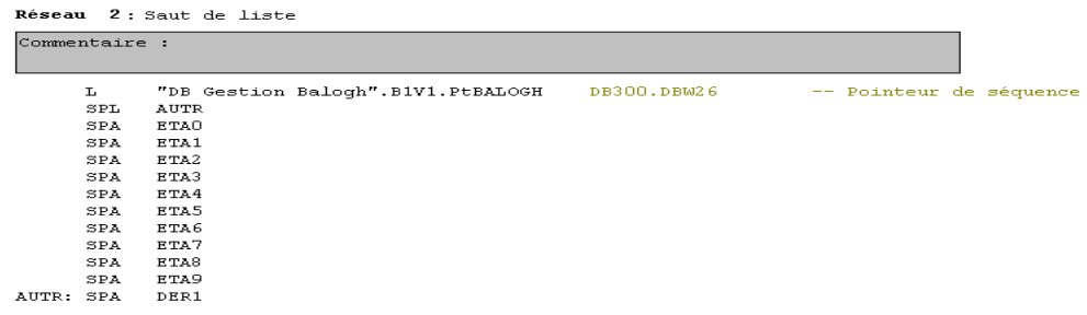

Bonsoir merci JC87 et L3one pour vos réponses,
Par rapport au grafcet et dans mon exemple, on utilise un répartiteurs de sauts SPL voir image ci-dessous
par contre dans chaque réseau qui compose mon grafcet il renvoie systématiquement au repère de saut éroné SPA DER1. J'arrive pas à comprendre le pourquoi.
res 2
res3
et insi de suite.Bonne soirée

pour gagner en temps de cycle, on ne scrute que la transition de l'étape active.
Je ne voie pas l’incrémentation du pointeur...

C'est exactement la méthode que j'utilise pour coder du graphe en Step 7. A croire que c'est un programme à moi, même si les symboles ne me disent rien :o Quoiqu'il en soit le pointeur se met à jour avec les MOVE dès que les conditions sont actives. Chaque étiquette correspond à une étape avec ses conditions de transition.

Mick1903 a écrit : 03 mars 2019, 21:01 Bonsoir merci JC87 et L3one pour vos réponses,
res 2
res3
Cdlt
Si tu reprend les règles du G7, on ne peut pas passer dans 2 étapes G7 au même cycle automate.
Le Jump est la pour éviter ça.

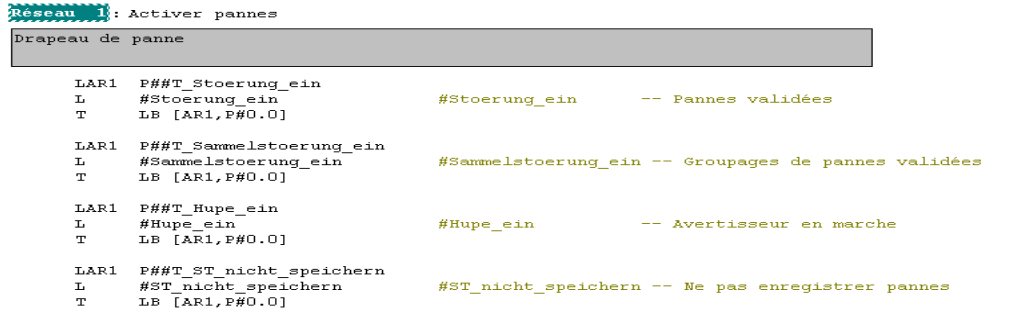

Bonsoir à tous,
Est ce que vous pouvez m'expliquer ce réseau, je n'y comprends rien du tout. A chaque fois il charge un P## et il le transfert dans le registre d'adresse 1 a 0.0. Merci par avance Mick
