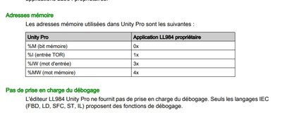

Message par lolodu013 »
bonjour,
Petite question, tu n'aurai pas une moulinette pour passer du format ICE ver 984LL sur excel?
Messages : 7831
Re: EXPORT / IMPORT DES VARIABLES %MW
c'est quoi ces formats ??
lolodu013
Messages : 261
C'est quand tu passe de %MWXXX vers 4000XX
Messages : 7831
c'est l'adressage ModBus ex: %MW100 --> 40100 c'est ça ?
lolodu013
Messages : 261
yessss
Messages : 7831
disons que J’ai une moulinette en VBA qui traite le fichier Export des Variables Elémentaires au format .txt
Dans ce ficher remplace l’adressage absolu des variables %MW0 à %MW9999 par l'adressage ModBus EX: %MW100 -> 40100
Et génère un fichier _RESULT.TXT à importer dans Unity avec écrasement
