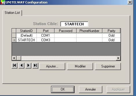

Sur VMware, je vois bien le port com de mon convertisseur usb/RS232:

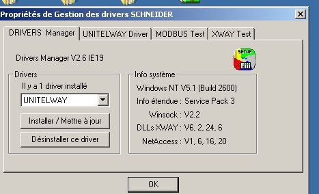

Mon driver manager est le suivant:
J'ai tenté de cocher l'option "force virtual com port"... sans succés.

Tu n'as rien à paramétrer sur les 2 machine virtuel ni même dans le configurateur Unitelway, par contre il faut bien que tu es installé le driver de ton convertisseur.

  7. Tester une comm
