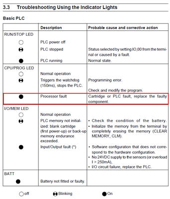

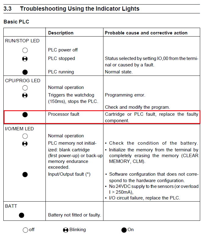

Merci pour réponse, pour le Num 1720, si je mets une cartouche pl7-2 à son emplacement, le voyant Cpu est rouge fixe, donc si je n'est pas de cartouche, je ne peux communiquer qu'en pl7-1 non?

PL7-1 et PL7-2 sont deux logiciels différents. Il n'y a aucune compatibilité entre les deux. A partir du moment ou le programme d'origine était en PL7-2 il faut absolument qu’une cartouche langage soit présente dans l'automate pour pouvoir transférer et exécuter ce programme. SI le voyant CPU est allumé fixe c'est très mauvais signe, cela signifie que la cartouche langage est défaillante ou alors c'est l'automate qui a un probléme. Quoiqu'il en soit on peut en effet utiliser une eeprom ou eprom pour transférer un programme de ROM en RAM mais ça ne résoud pas le probléme de base qui est que là aussi il faudra une cartouche langage opérationnelle pour que ça fonctionne.

Lorsque que je les remets au bon emplacement, j'ai le voyant Cpu rouge fixe.

Oui, c'est ça, si je fait coïncider les triangles, c'est Cpu rouge fixe.
Re: Pl7-2 Erreur 4011
Donc comme l'a indiqué JC, ce n'est pas très bon signe, la CPU ou la carte a un problème
Pour pouvoir aller plus loin, il faudrait tester une carte valide afin d'écarter une CPU HS
