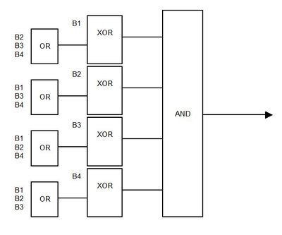

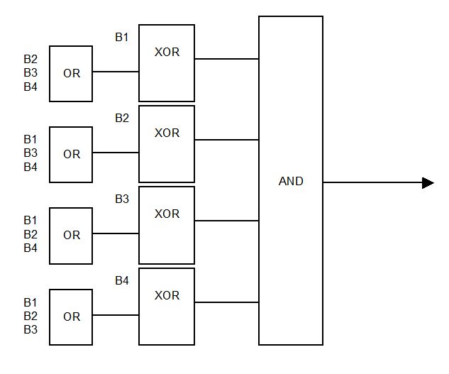

effectivement c'est pas simple, j'ai essayé avec cette équation à rallonge
SORTIE= (B1 XOR (B2 + B3 + B4)) AND (B2 XOR (B1 + B3 + B4)) AND (B3 XOR (B1 + B2 + B4)) AND (B4 XOR (B1 + B2 + B3))
Messages : 2142
Re: Logigramme PROTEUS
Pas mieux non plus...
Messages : 7810
ça nous fait 9 portes, pour simplifier il faudrait mettre des rideaux à la place des portes, LOL
Messages : 2142
Lol oui !
bon allez, c'est noêl après tout !
7 Portes :
2 XOR
2 NOR
2 aND
1 OR
((A XOR B) AND (C NOR D)) OR ((C XOR D) AND (A NOR B)) = S6
