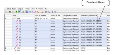

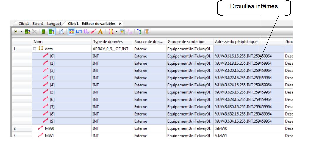

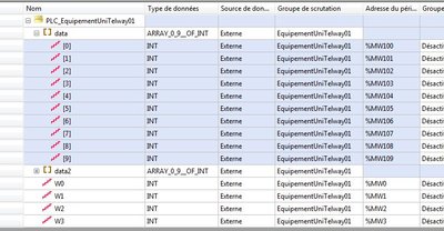

Moulinette n°33bis qui dans les Variables Vijeo-designer remet les dresses absolues (%MW) de Unity à la place de ces drouilles infâmes
------cliquer dessus pour agrandir
--après--

La moulinette n’est pas distribuée car pas d’interface utilisateur et pas de notice, pas le temps,
Il faut m’envoyer l’export des variables Vijeo-designer au format .XML et l’export des variables Unity au format .TXT et l'adresse %MW de début à utiliser (%MW100 pour l'exemple)
en retour le .XML corrigé à importer dans Vijeo avec écrasement des variables existantes.
en retour le .TXT résultant à importer dans Unity avec écrasement des variables existantes.
Si c’est dans le cadre de l’entreprise cette prestation est facturée 50€ ht , si c’est pour un projet personnel pour la domotique maison c’est gratuit.

Le probleme avec les variables non localisees c'est qu'a chaque fois que tu compiles ca change. Donc les drouilles, c'est pas bon. LOL :mrgreen:
