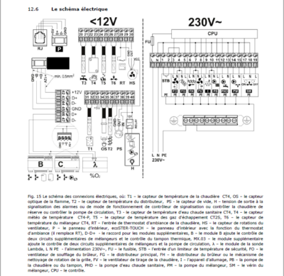

Je suis en train d'installer un brûleur a pellets et dans la notice de la régulation ,on me parle de sonde de température CT4
qui est a 1000 ohms à 25°c .
Je cherche sur le net pour m'en procurer une et je ne trouve que des capteurs d'ambiance CT4-P qui ont les mêmes caractéristiques mais qui sont encapsulées pour être mis à l’extérieur.
De plus je trouve très peu de renseignement sur ces sondes.
Je suis preneur d'informations,liens , ect....

c'est possible que ça soit une sonde extérieure qui est demandée, c'est pas précisé dans la notice ?
Sonde de Température ambiante ou Température extérieure ?

Oui la CT4-P est une sonde extérieure optionnelle,mais pour avoir la température d'eau de la chaudière je dois raccorder une sonde CT4 au controleur.
quel est donc ce type de sonde?

Apres moultes recherches, j'ai trouvé que c’était des sondes PTC 1000 ,qui bien entendu n'ont rien a voir avec des PT 1000.
Maintenant c'est ou dénicher cet oiseau rare ....impossible de trouver un vendeur sans passer par les chinois et leur mois de délai....;)

Si c’est la sonde température de l’eau pour l’aquastat en principe ça se présente comme un doigt à enfiler et à visser sur le tuyau ou le ballon d’eau chaude donc il faut une sonde qui physiquement s’adapte au système de fixation existant.

Merci Fish mais chez RS ils ne l'ont pas(l'ai trouvé sur ebay en allemagne), ils n'ont que des PT 1000 qui elle est sur la température des fumées,ce fabriquant polonais(PellasX) ne me facilite pas la tache,mais je pense que leur bureau d’études ont leur raison...car ça a l'air d’être du bon matériel.
Oui Itasoft elle va dans le doigt de gant de la chaudiere et sert a mesurer la température de l'eau.
Suis pas encore a la mise en service......peut être que l 'hiver sera fini ....;)
