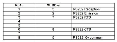

Bonjour!
Je ne sais pas si j'ai mal cherché sur Internet,mais je n'arrive pas à trouver la correspondance des pins du câble RJ45 côté TSXETG100 et DB9 côté ordinateur pour le fabriquer.
Le but est de récupérer l'adresse IP de la passerelle en utilisant Hyperterminal.
Je vous remercie d'avance.

Je doute qu'il soit possible de faire ça.
Si tu veux trouver son ip, c'est par le coté Ethernet qu'il va falloir passer, pas par le RS 485.
Re: Passerelle TSXETG100
MiGaNuTs a écrit : 27 nov. 2018, 19:33 Je doute qu'il soit possible de faire ça.
l'exemple c'est pas pour le RS485 mais pour le RS232

Bonjour!
Merci à MigaNuts et à itasoft pour vos réponses.

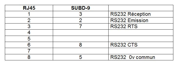

Au fait j'ai trouvé sur internet un document qui s'intitule "ConneXium TSXETG100 Ethernet Gateway Serial Connection Cases" de chez SCHNEIDER dans lequel j'ai trouvé à la page 8 ce que je cherchais.
il faut fabriquer un câble croisé RJ45 et avoir un adaptateur RJ45 à RS232 DB9, ensuite utiliser Hyperterminal pour pouvoir voir l'adresse IP.
Mais la solution la plus simple avec laquelle j'ai pu récupérer l'adresse IP de la passerelle TSXETG100 c'était WIRESHARK qui est un utilitaire gratuit.
Donc mon problème est réglé.
Merci encore pour l'aide que vous m'avez donner!
