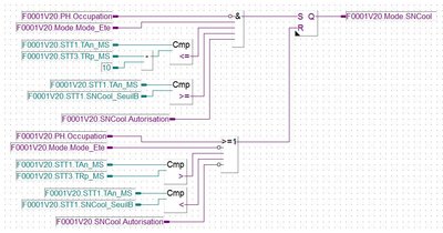

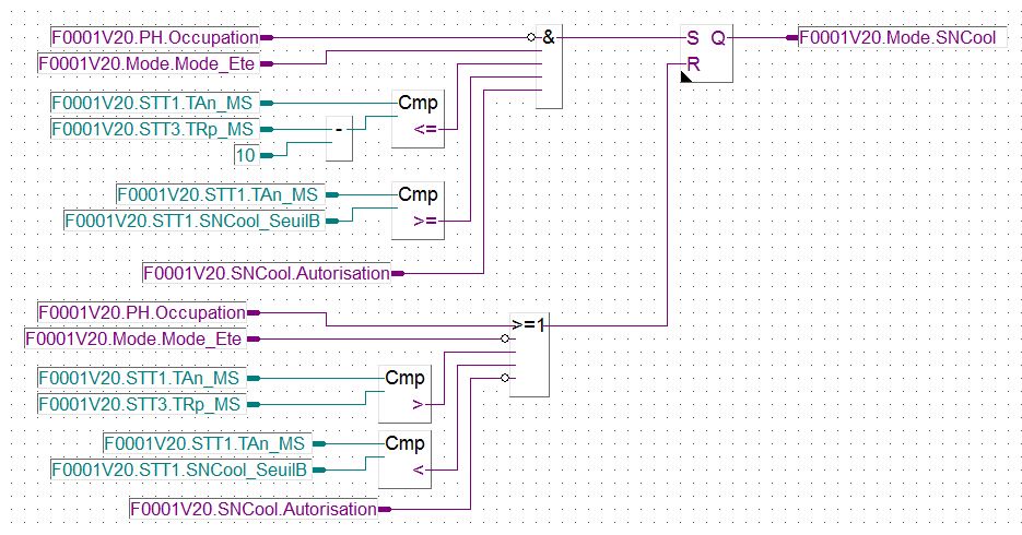

ça dépend...
ça compte comme quoi ça :

Kallysto a écrit : 14 nov. 2018, 15:35 ça dépend...
du moment que tu vois S et R !!
Sinon on peux 'cacher le 'SET' d'un bit par un égal dans un bloc scruté qu'une fois ou par un petit saut de ligne judicieux !!
héhé :) il y a moyen de faire un S sans S

philou77 a écrit : 14 nov. 2018, 15:53 du moment que tu vois S et R !!
De toute façon, la fonction est infaisable sans. Ou alors elle fera des bonds en permanence.
idem pour les modes : je les maintiens un mode jusqu'à ce qu'un autre ait rempli les conditions pour s'activer.
