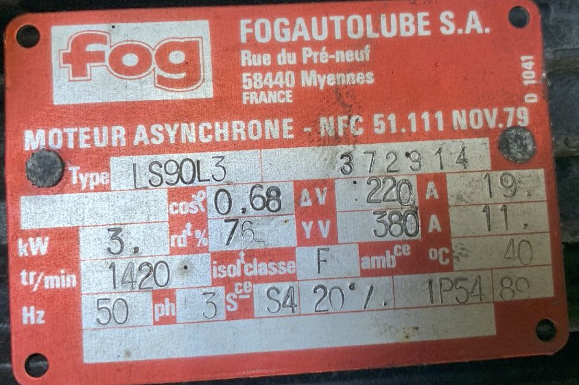

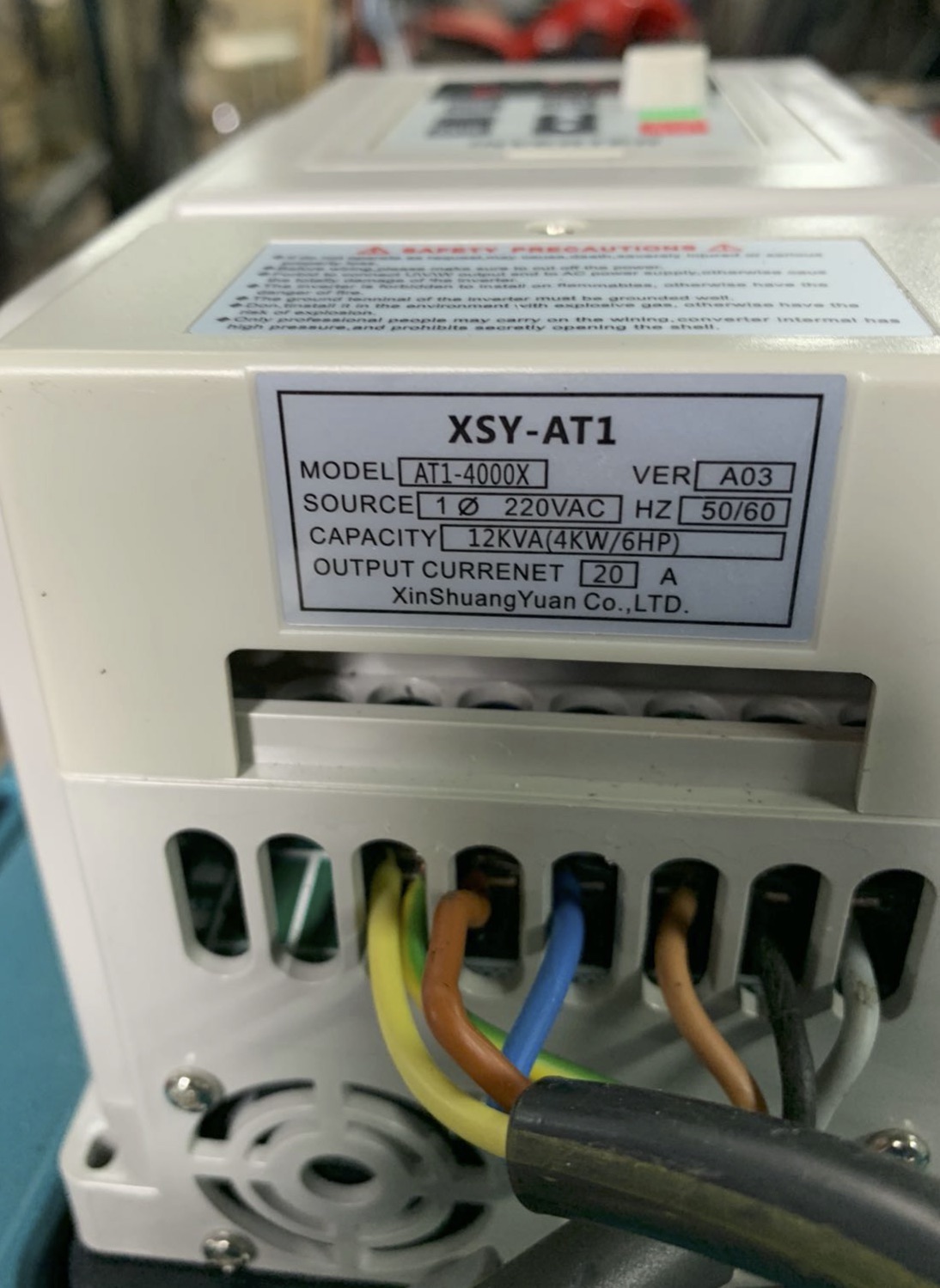

J'ai moi aussi acheté un Inverter chinois XSY-AT1 : AT1-4000 pour alimenter un pont élévateur Triphasé.
Tout fonctionne parfaitement "à vide". Montée et descente ; ou avec peu de poids dessus.
Par contre, message d'erreur et arrêt avec le poids d'une auto.
Sur quel paramètre de réglage conseillez vous d'agir ?
Je joins un PDF des plaque inverser et moteur.
Merci d'avance

il passe en limitation de courant, pour moi le calibre du variateur est trop petit, prendre un variateur de calibre au dessus
(à moins que le réglage de limitation ne soit pas à fond).
règle d'or:
Mettre toujours un variateur du calibre au dessus
règle d'or:

Le var a une limite de 20A, et le moteur a besoin de 19A en 220V (mais depuis 1979, il doit en avoir besoin d'un peu plus !).
Le var ne suit pas.

Je parie que tu a laissé le moteur couplé en. Etoile....
Tu variateur délivré du 230v donc couplage triangle...
