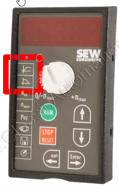

J'interagis depuis la console embrochée sur la façade du variateur, FBG11B comme sur les photos.

Si tu veux l'utiliser sans cablage c'est avec le menu du bas en forme de commutateur.
Quand tu es sur tes rampes d'accélération et décélération tu continues à descendre jusqu'a etre sur le menu "local" (l'icone du commutateur tout en bas).
Tu appuies sur entrer pour activer le mode, et de mémoire tu appuies sur RUN pour le démarrer et STOP pour l'arreter.

Ok Maxpeigne, tu as résolu partiellement le problème.
Je tentais de démarrer par le "StoP" sans pictogramme, c'est celui qui s'affiche à la mise sous tension du variateur.
et il semble que dans ma configuration, ça plante tout.
Je viens de le mettre sous tension et essayer comme tu dis, en mettant en route par le "StoP" du pictogramme "variateur", icone du bas.
Il vient de fonctionner correctement.
Puis j'ai essayé le "StoP" sans pictogramme.
Le variateur est à nouveau bloqué.

Après un blocage, il faut le déconnecter du secteur un moment. Ici une demi heure a suffi.
Il est redémarré prêt à fonctionner, cad "StoP" et diode rouge clignotante, ainsi que le pictogramme "bouton de variateur" clignotant aussi.
Tout fonctionne, "Run" , "Stop" et variateur tout OK.
Je conclus qu'après un blocage, il faut débrancher l'alim 230 V pour un vidage de la mémoire.

La touche Reset annule la MAJORITE des défauts.
Seul quelques un nécessitent la mise hors tension du variateur !
Après un reset, un appui sur Run est nécessaire pour remettre le variateur en fonctionnement.
A signaler qu'il y a une entrée logique RESET (dans ce cas l'appui sur Run n'est pas nécessaire)

Voici 2 incompréhensions de ma part qui m'ont créé des difficultés:
Sur la console de parametrage FBG11B, Dans le déroulement des menus, il y a 2 fois le "StoP"
1/ - Une fois sans pictogramme, pour le fonctionnement à partir de commandes externes
- Une autre fois pour commander avec le tableau de commandes clipsé sur l'appareil, avec icone potar allumée.
Maintes fois j'ai voulu démarrer en "StoP" sans icone allumée, alors qu'il n'y a rien sur le bornier de connexion pour commander.
Et pour cause, je commande depuis le "FBG11B" clipsé qui est en grande partie désactivé.
2/ pour cette config simplissime, pictogramme "bouton de variateur" allumé, celui le dernier, le plus bas, il faut "entrer dans le menu" pour être en mesure de démarrer le moteur, comme on entrerait dans un des menus de configuration au dessus.
Ceci peut se justifier par le fait que le "FBG11B" est plus un clavier de configuration et d'essais.
Le fonctionnement normal serait plus naturellement à partir de commandes externes.
