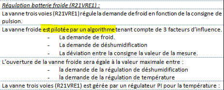

Lu dans une AF... Et ils s'y sont mis à 2 pour l'écrire : un ingénieur thermicien et un thermicien spécialisé automatisme.
Voilà... on a des algorithme qui pilote des trucs dans les automates... mais ce qu'ils font les algo, bah heu bonne question.
Accessoirement, "la déviation entre la consigne la valeur de la mesure", j'ai demandé aux 2 gus ce que ça voulait dire et ce qu'ils voulaient... bah ils savent pas.
oui mais que es que on mesure exactement ??

itasoft a écrit : 29 août 2018, 15:24 slts,
température de soufflage,
Mais quand bien même, ça ne veut rien dire.
Une vanne froide, on la pilote en fonction du besoin en froid (régulation PID sur la température de soufflage) et/ou en fonction du besoin de déshumidification (régulation PID sur l'hygrométrie de soufflage). Ensuite, tu priorises entre les 2 demandes : souvent on prend le plus élevé entre les 2 régulations, donc celle qui demande le plus de froid et si c'est la régulation de déshumidication, on rechauffe l'air après.
Bref, même en corrigeant la phrase grammaticalement, techniquement elle ne veut rien dire.
Messages : 7831
Re: Wall of fame des projets en automatisme
bon admettons que ils veulent dire "l'écart entre la consigne et la valeur de la mesure"
C'est quoi la consigne et c'est quoi la mesure ?

itasoft a écrit : 29 août 2018, 15:45 bon admettons que ils veulent dire "l'écart entre la consigne et la valeur de la mesure"
De soufflage comme expliqué plus haut.
Mais quand bien même, "un algorithme tenant compte de 3 facteurs d'influence", ça ne veut rien dire de base dans une AF mais en plus si tu ne donnes pas la relation entre les "3 facteurs" ça sert autant à rien.
Et en plus quand on sait qu'il est question d'une régulation PI "la déviation entre la consigne et la mesure" ça n'a pas de sens...
Enfin est-ce que parfois leur AF ont un sens ?
