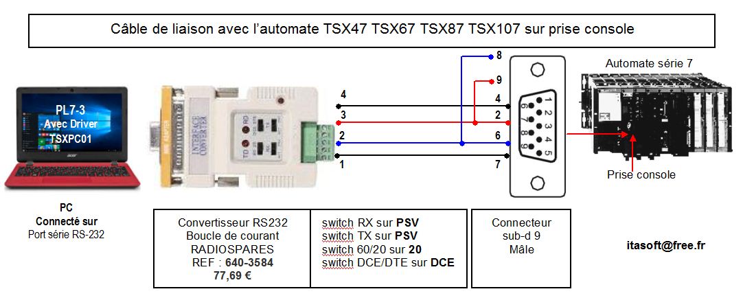

Confection du cordon de liaison entre le PC et l'automate Série 7 sous PL7-3
Messages : 7807
cliquer dessus pour agrandir
