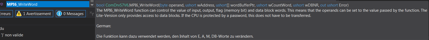

Je joint un document montrant la définition de la méthode, cela devrait t'éclaircir un petit peu.
Et voici la déclaration de mon tableau:
ushort[] writeTagBuffer = new ushort[9];
Je n'ai pas de méthode disponible me permettant de renvoyer une chaine de caractère directement.
definition methode
definition methode
