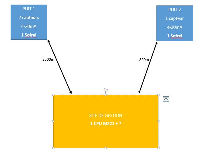

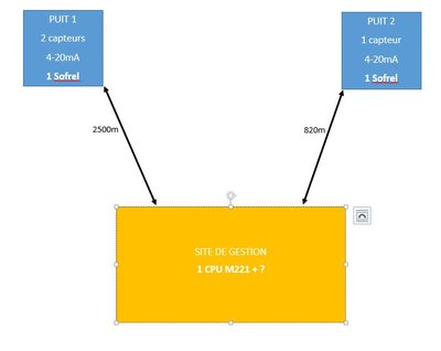

Bonjour à tous, dans le cadre d'un projet d’automatisation d'une station de pompage j'aurais besoin de votre aide bienveillante...
Je dispose d'un automate M221 qui gère la commande des puits (entre autres j'ouvre ou ferme les vannes des 2 puits qui se situent dans le local avec l'automate).
Sur ces 2 puits je dispose de capteurs analogiques dont les valeurs me sont nécessaires au pilotage de l’installation.
Pour rapatrier ces valeurs je ne peux malheureusement pas tirer des longueurs de câble et suis donc obligé de les récupérer d'une autre manière.
J'avais pensé utilisé 2 Sofrel en GSM/GPRS(un pour chaque puits) pour avoir les données mais je me demande maintenant comment faire pour que le M221 puisse accéder à ces données.
Dois-je utiliser un 3ème Sofrel qui ferait l'interface en récupérant les données des 2 Sofrels des puits et les transmettrais au M221 (via le port série ou Ethernet ?)
Si vous avez d'autres idées je serais preneur de vos conseils.
Merci par avance de vos conseils
Messages : 2242
Re: Communication Sofrel et M221
Moi je regarderai plutôt sur une solution d'entrées/sorties radio. Dans ce genre là : https://www.turckbanner.fr/Brochure_Wireless_2012.pdf
mais il y en a d'autres assurément.
