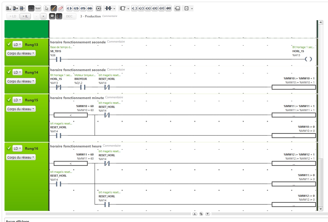

Bonjour à tous, nouveau défi de mon boss, ajouter un compteur de temps de fonctionnement d’une machine sans rien acheter.
Matériel dispo: un tm221 et un afficheur déporté tmh2gdb.
Objectif pouvoir contrôler le temps de fonctionnement d’une machine pendant 2 equipes, donc contrôler le temps de fonctionnement de la machine entre 5h30-13h30 et 13h30-21h30 et pouvoir réinitialiser le lendemain les temps de la veille voir si c’est faisable en fin de semaine.
Si quelqu’un pouvait m’expliquer comment faire car là je n’ai la moindre idée.

Tiens j'ai essayer ça sur m221 pour me créer un compteur que je peux remettre à zero, après à toi de reprendre les mots et le bit de reset depuis le magelis
C'est rudimentaire mais ça marche.
Bon dimanche

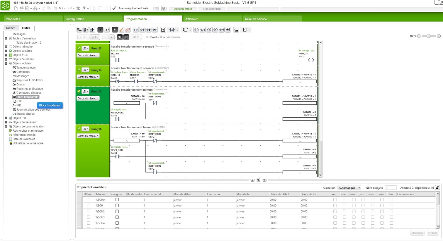

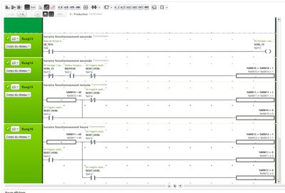

si tu en veux deux, tu répliques le même programme de la photo, et tu rajoutes le bit de sortie du bloc horodateur par programme.
%SCHO (bit de sortie a définir) qui sera actif le matin
%SCH1 (bit de sortie a définir) qui sera actif l’après-midi

Bonjour après plusieurs essais je dois reconnaître mon ignorance, je n’arrive pas as a faire fonctionner les horodateurs %sch
Re: Compteur temps de fonctionnement somachine
il faut préciser si tu est connecté à l'automate ou si c'est en simulation

En simulation, mais je pense que m’on incompetence va jusqu’à l’utilisation même des horodateurs dans un programme :roll:
