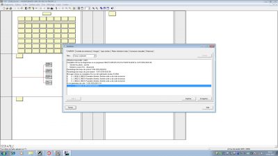

J'ai un problème de compilation en CFC. J'ai le message d'erreur suivant :
J'ai fait "Synchroniser avec la table des mnémoniques" mais rien ne change. Je n'arrive pas à retrouver l'origine de mon problème dans les diagrammes CFC.
Si quelqu'un peux m'aider.
Merci d'avance.

Salut Damall,
Refait une compilation en ayant cocher l'option "générer les sources SCL" puis ouvre la source SCL après compilation pour voir l'origine de l'erreur.
Re: Problème de compilation CFC
Merci, j'ai pu voir d'où viennent les erreurs.
Les erreurs viennent d'un FB appeler dans les CFC, dans lequel j'ai modifié des mnémoniques (j'ai traduit d'anglais en français). J'ai remis l'ancien FB et c'est bon.

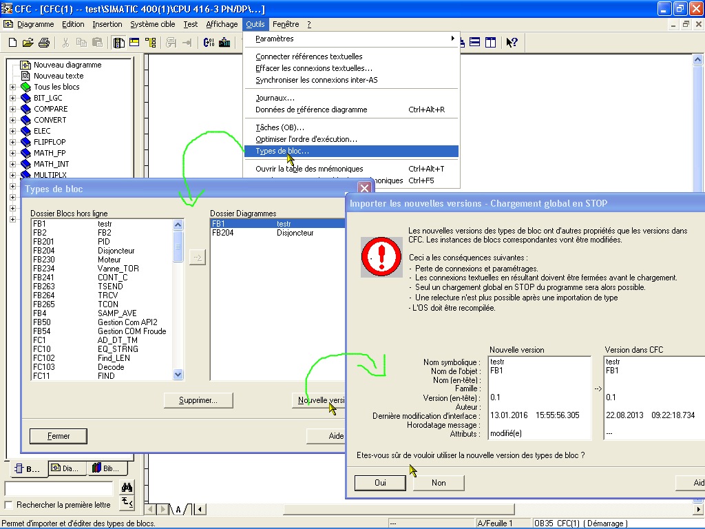

Celà veux dire que je ne peux pas modifier un FB ? si oui, comment l'actualiser, j'ai pas trouver l'option ?
Réponse de moi même,
il suffit de mettre le bloc de la bibliothèque sur une page CFC et là on a un message de différence.
Faut prendre la version modifier, recompiler et voilà.
Oui sinon la solution "SIEMENS" c'est passer par le menu "Outils" de CFC et "type de blocs", pour mettre à niveau les blocs du dossiers diagrammes.
